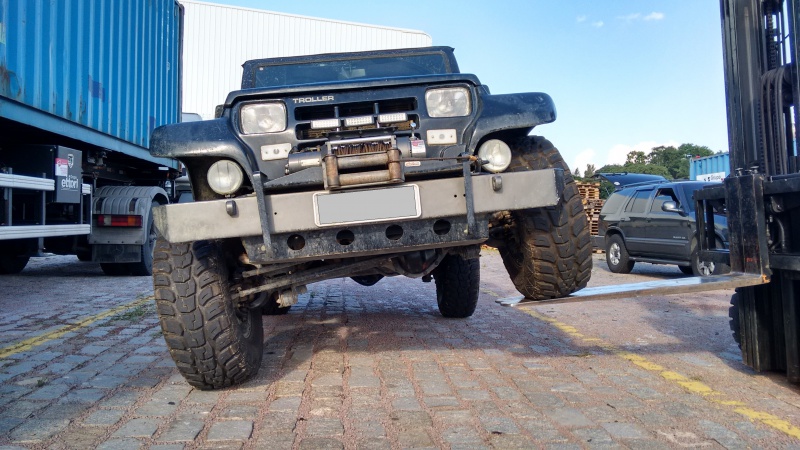

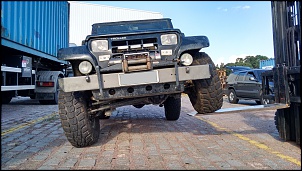

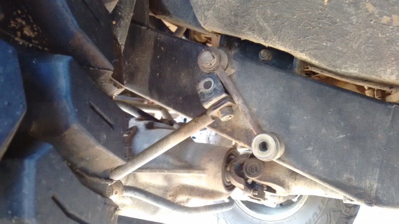

    Fiz o teste com os pinos desconectáveis da bieleta da barra estabilizadora.
    Resultado = 0 (zero), nada...tudo igual...
    Não vale a pena investir nisso...só se tiver instalado um conjunto de suspensão completo que atue diretamente na bieleta, caso contrário...fica como esta !! Já voltei os parafusos originais....
