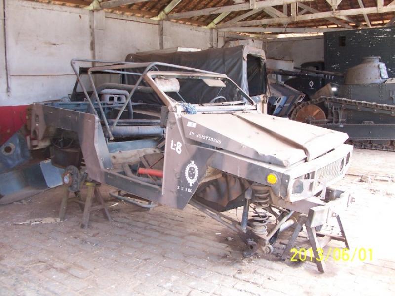

    Amigos engeseiros, estou iniciando a batalha. Finalmente, após alguns anos de espera e anciedade, vou começar a "juntar" as peças. Eu sei que todos aqui são amantes do legitimo jipe brasileiro, e eu sonhava em ter um mais original possível... Ainda vou ter. Meu sonho na verdade é ter um de cada fase rsrsrsrs. O fase 1 teria que ser 100% original. Com aquele ronco da caixa e tudo. O fase 2 preparado para trilha, que tal um 6 cc de opala injetado, bloqueado, de longe parecendo um rinoceronte na lama? E o fase 3 para viajar com a família, bagagem, bicicleta, papagaio, assistindo um DVD.... Então...vou começar pelo fase 3. Por isso vai ter certas adaptações e substituições que podem parecer radicais. A montagem vai ser meio lenta devido ao alto custo de peças e equipamentos, mas prometo sempre informar e atualizar esse tópico. Bem, vamos ao que interessa... A uns 3 meses atrás arrematei em um leilão do Exército em Pirassununga, SP, um Engesa fase 2 diesel 1988 Sucateado, digo sem motor, sem transmissão e eixos vazios. Mas, meu interesse era o chassi com direito ao documento e a lataria, pois a mecanica seria toda nova mesmo. Resolvi comprar um chassi documentado devido a dificuldade de legalizar protótipos hoje em dia. Na mesma semana encontrei um caixote do fase 3 no ML em boas condições. Comprei. O "sargento" vai virar Jordaniano rsrsrsrs. Aliás, o apelido vai ser mantido, em homenagem a um grande amigo que era sargento e era de Pirassununga também. A lataria militar foi vendida e o chassi será levado amanhã para S. J. dos Campos, para o grande PERIGOSO. Ele irá alargar o chassi um pouquinho e adaptar a suspenção completa da MIT Pajero Full. Quando vi esse projeto foi amor-a-primeira-vista. Suspenção independente nas quatro, os diferenciais são para "Paris-Dakar" , caixa de direção escondida lá na frente, aqueles discos, aquelas pinças de freio............ca-ra-io. Com certeza a noite será longa...pensa em uma criança na véspera de Natal esperando ganhar a primeira bicicleta. Sei que ainda falta muuuuita coisa, mas vamos que vamos. abraços a todos.
    Usuário Avatar de Luti
    16/03/2009
    97
    Fotos
    Assim ele estava em Pirassununga...

    Luti , se vc comprou o chassi no ML o que fez com o chassi que pegou do exército ??
    OU vai tirar a parte de numeração do chassi do exército e colocar no chassi F3 ??
    Não conheço o Perigoso , mas conheço varias vtrs que ele montou e são excelentes ...
    Essa adaptação é bem interessante , pq a Full é monobloco e vai ser montado num chassi , deve ter um ganho bom de trabalho na suspensão ... vai ser uma Full com chassi , como deveria sair de fabrica ... rs
    No aguardo de novidades ...
    abs ...
    abs ...
    Caro Eduardo, comprei no ML somente o caixote do fase 3. Vou usar o chassi do fase 2 do EB. O Perigoso vai aumentá-lo um pouco, no comprimento para caber o fase 3 e na largura para "assentar melhor o conjunto". Ele já tem um quase pronto lá. É de babar.....abs
