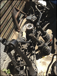

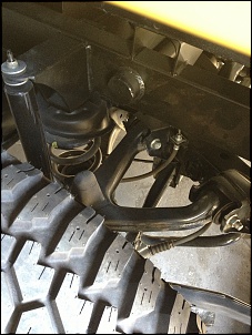

    E o PERIGOSO colocar esta suspensão num chassi , tem que tirar o chapeu pra ele tb .
    Ainda assim Doutor, esses braços triangulares me deixam um pouco nervoso.
    Olha aí...dá pra ter uma idéia...eu fiquei quando vi...rsrsrsrs

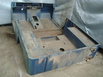

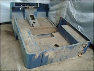

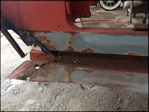

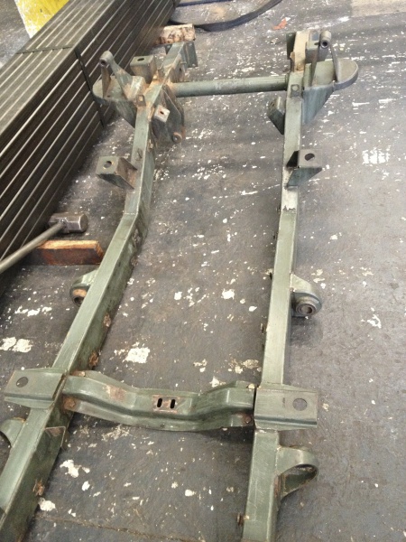

    e alguns meses depois...

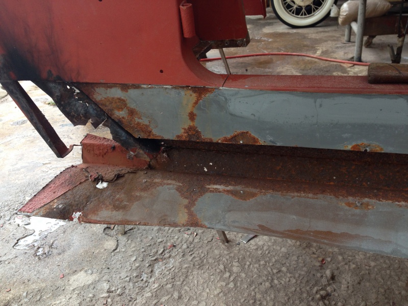

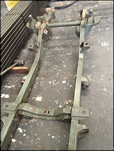

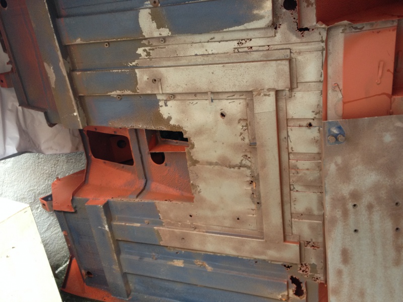

    um projeto desse é um seriado, mais que uma gestação... Tudo bem que final do ano ninguém quer trabalhar mesmo, mas, eu trabalho rsrsrs. Pouco a pouco vamos dando andamento. O chassi já está lá no Perigoso e o conjunto da suspensão também. A lataria que parecia boa, depois do jateamento mostrou alguns podres. O assoalho eu já tinha certeza que seria trocado. Pois bem, assoalho comprado na Cinfel, original, oxidado porém zero. Um trabalho nas colunas debaixo das portas, tudo trocado por chapa nova e caixa com chapa galvanizada...ficou bem bacana... Sei que ainda falta tudo, mas cada capítulo está sendo uma curtição...
    Miniaturas de Anexos Miniaturas de Anexos -img_1369.jpg   -img_1642.jpg   -img_1181.jpg   -img_2094.jpg   -img_2286.jpg
