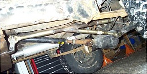

    Acho q seu problema deve ser a flexibilidade dos feixes que está fazendo com que o eixo trazeiro force as cruzetas além da sua angulação permitida, a sensação é que o diferencial quer girar junto com os pneus, daí ele puxa a cruzeta.
    Estou com um problema parecido e o que encontrei pra resolver o caso foi uma tal de barra anti rolagem. Digita isso (anti rolagem) no campo de pesquisa que vc vai encontrar vários tópicos sobre essa barra, na área de download tem um arquivo completo explicando sobre esse movimento do diferencial trazeiro e mostrando como evitar esse problema com a criação de uma barra anti rolagem.
    Não baixa o bixo agora não, se já posicionou o pião na direção da tcase agora só tem q bolar essa barra que com certeza vai resolver seu problema, gostaria até que vc explicasse mais sobre a dirigibilidade do sargento e se quando vc sai em 1ª marcha ele afunda a trazeira. Se isso tiver acontecendo a barra vai resolver seu problema.
    To meio sem tempo agora, se pudesse eu procurava os links aki no fórum pra vc.
    []'s tentando ajudar.

    Olá, é realmente o que acontece, pois parece que o diferencial quer rodar junto com as rodas, mas esse detalhe estou fazendo uma base melhor no moleiro, pois ele foi apoiado sobre o eixo mas só um com uma barrinha mas será alongada e agora o fexo vai "assentar" melhor no eixo, mas com certeza vou fazer esse sistema da foto, outra coisa que me chamou a atenção são os fexos dessa foto, pois parece que eles estão retinhos, mas bem retinhos mesmo, os meus estão bem curvados e isso pode estar influenciando, pois ainda estão com todas as laminas, ou seja do jeito que tirou de baixo passaram pra cima !!! rs... como disse sou novato e estou bem perdido ! rs...
