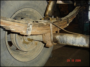

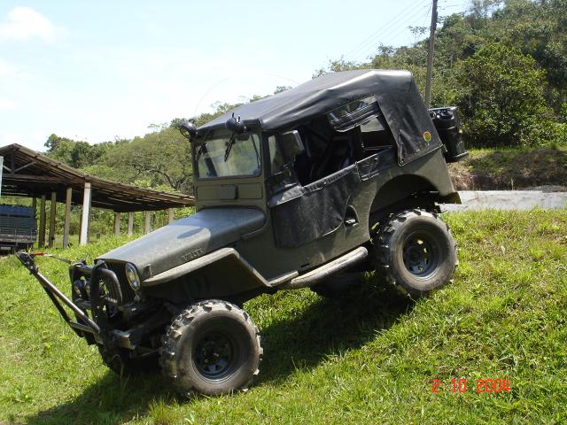

    FOTOS !!!!
    SEGUE AS FOTOS
    1 - Ainda esta sem o cardam, mas dá pra ter uma noção da inclinação que ele estava trabalhando, veja que o diferencial está praticamente reto, nesse caso mandei fazer agora com ele mais pra cima para "t-case" ( isso é o nome do conjunto da cx de marcha ? ) rs... vai ficar legal acredito.
    2 - Novo suporte opssssss, sapata para o feixes, ( to aprendendo a escrever Leopoldo? ) rs...
    3 - Foto de como estava os feixes, com uma sapata muito pequena.
    4 - Os feixes sendo colocado na nova sapata...
    5 - Esse é o cardam dianteiro, já com os feixes colocados e regulados...
    o que acham da inclinação ??????
    não sei se as ordens das fotos serão as mesma acima pois como disse sou novato e estou aprendendo nesse forum!!! desculpasssssss !!!
    Miniaturas de Anexos Miniaturas de Anexos -dsc01381_460.jpg   -dsc01376_152.jpg   -dsc01375_321.jpg   -dsc01382_219.jpg   -dsc01384_289.jpg

    sobre as fotos
    1- o flexível de freio está solto
    2- a tubulação está um horror
    3- o cardã dianteiro mesmo parado está no limite, quando a suspensão abrir, vai dar pedaço de cruzeta pra todo lado
    4- não tem batente de suspensão, vai quebrar ou o amortecedor ou as suportes.
    5- o ADAPRETADOR da direção não vai durar, não aguenta trabalhar naqueles parafusos do munhão. Quem foi o orelha seca que fez isso?
    6- a sapata das molas está muito fraco e sem área de contato para absorver a o efeito alavanca.
    prognóstico :
    você vai para o hospital ou vai matar alguém.

    Re: sobre as fotos
    Citação Postado originalmente por leopoldo
    prognóstico :
    vixiiiiiiiiiiiiiiiiiiii ta feio assim ? mas as fotos não ficaram legais, pois quando coloquei o site as modificou, ficaram muito ruins !
    1 - O freio estou refazendo as tubulações...pode deixar que ainda não terminei.
    2 - Bom se é a do freio vai sair esse horror...
    3 - É verdade tb achei bem inclinado, bom nesse caso vou tirar uns quatro feixes o que acha ? ele fica mais mole ou mais duro ?
    4 - Os batentes estão prontos pra entrar, já forem feitos, pois os que estavam já quebraram o amortecedor, já esta dimensionado e pronto pra entrar...
    5 - Vc me xingou com esse adapretador ??? sinistro esse nome rs..., mas é o que esta ligado na cabeça de gato do eixo ? é isso ? pois é tb pensei nesse problema, mas como disse eu peguei o jeep assim e quero deixa-lo da melhor maneira possível !!!
    6 - As sapatas ali só estavam apontadas, foram todas soldadas de fora a fora, na base, estão bem fixas agora, pois qdo tirei as fotos não estavam, desculpa minha ignorância mas qual seria esse efeito alavanca ?
    Hospital ele só vai rodar quando tudo estiver nos melhores moldes que vcs me passarem !!!! pde ter certeza !
    Estou pensando no que o nosso amigo Levalle disse, sobre o kit fess, é uma a se pensar ? pois já pesquisei no site e tem gente doida pra rancar essa suspensão, sei lá isso é tão complicado ! eu vou é vender meu carro e o jeep e vou comprar um raio de uma troller ou uma defender, poxa não sabia que era complicado desta maneira... mas vamos lá, pois eu gosto tanto dos willys e sempre foi meu sonho ter e agora vou fazer de tudo pra ficar legal !!!!

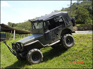

    FOTOS
    AMIGOS TO COLANDO UMAS FOTOS DE FORA PRA VCS CONHECEREM O SARGENTO E VOU COLOCAR MAIS FOTOS DA SUSPENSÃO (HOJE) QUANDO SAIR DO MOLEIRO.

    teRmos
    Há algum POBREMA de denominações de peças aqui.
    1- Batentes não podem quebrar o amortecedor pois são de Borracha.
    estava me referindo à falta dos batentes de borracha da suspensão e que impedem o choque direto do eixo com o chassis e preservam a integridade estrutural dos suportes dos amortecedores....as peças soldadas ao chassis e na placa dos grampos das molas, bem como impedem o esmagamento da haste do amortecedor.
    2- Remover folhas do feixe de molas torna o feixe mais "mole" mas causam torção do feixe. Em casos extremos, a mola mestra quebra ou o cardã escapa da luva. No 4x2 não se vê muito esse efeito mas no 4x4 reduzido o feixe envega e faz um S.
    4- Sua tubulação de freio está péssima, só falta ser de cobre e está sem os suportes de fixação. Tubulação não pode ficar voando !
    5- Sobre esse braço tipo Pitman atrelado ao munhão externo: os parafusos do munhão, 3/8x1 UNF que fixam o munhão em cima não foram pojetados para a carga de cizalhamento quando se esterça. Além do mais, lá não há método de centralização e fixação permanente que pare o braço lá.
    ESSA PORCARIA VAI QUEBRAR OS PARAFUSOS OU VAI SOLTAR COM O JEEP RODANDO !
