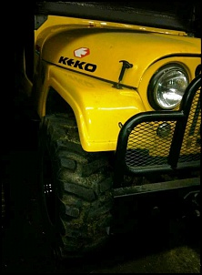

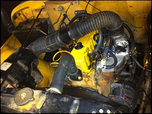

    Hj o Jeep já andou!
    E respondendo ao Murilo... É uma bela mudança! Ta andando muito mais com a injeção e os tork do que com o carbura e os pneus "linguiça" que estavam nele!
    Relatos do meu primo que foi lá hj ver o carro! Ainda não deu pra gravar um vídeo do carro andando!To devendo isso!rsrsrs
    Parece que valeu mesmo a espera! Agora depois dos ajuste é jogar a na trilha e ver como se sai!
    Filtro de ar e mangueiras Land Rover instalados!rsrs
    Faltam ainda uns detalhes pequenos(mas enjoados!)
    Seguem fotos de hoje!

    Fabrício, saudações.
    Nas fotos não existe mais o distribuidor original e no lugar deste vejo uma engrenagem que imagino servir para atender a bomba de óleo do motor GM151.
    Posso concluir então que compõe nesse kit um sistema de ignição tipo DIS ou IGNIFLEX?
    Obrigado e [ ].
    CAMPER MWM 2.8 TDI - FSO2305 - T-Case/eixos/suspa Troller.
    CJ5 GM4.1 - CL2205 - T-case Wyllis - eixos Dana44 11/47 - suspa ToyBand.
    Usuário Avatar de Fabrício Bastos
    02/10/2010
    Juiz de Fora/MG
    638
    Citação Postado originalmente por Guilherme Kyrillos Ver Post
    Obrigado e [ ].
    Guilherme,
    Isso msm!
    É um sistema de Ignição estática(sem componentes móveis) como o Igniflex!
    "Ajustado" pela roda fônica que vem com o Kit!
    O próprio módulo da injeção já coordena tudo... injeção e ignição.
    Abraços!

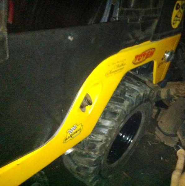

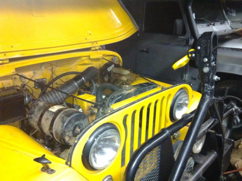

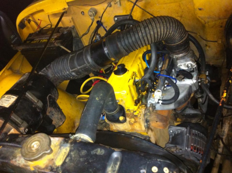

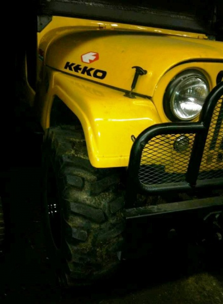

    Andei na correria semana passada pra "aprontar" o jeep e nem passei por aqui! Desculpa pela demora e pelo esquecimento!rsrs
    O carro está andando e já fez a primeira trilha!!!
    Muito rendondo e em vários momentos vimos que o investimento valeu a pena!
    Puxando um troller de um buraco e passando dentro de um riacho foram alguns deles!heheh Subindo e descendo inclinações fortes sem problema algum!
    Ainda faltam alguns detalhes, mas isso agora vamos ajustando!
    Os pneus que antes pegavam na carroceria e no chassis quando esterçava muito a direção agora pegam na caroceria por fora!rsrs Mas vai ser resolvido com uns calços um pouco maiores e um trabalho na suspensão!
    Como já amassaram um pouco a lataria uma solução se nada der certo... vai ser passar a faca na carroceria!
    O carro está "demorando" a esquentar pela manhã(principalmente em manhãs frias)! Rebocamos ele até barroso e chegou lá com 18ºC até ele esquentar com a ventoinha mecânica do motor rodando demorou um(bom) tempo! A temperatura ideal de trabalho do motor/injeção é por volta dos 80ºC! Estamos pensando numa valvula termostática mas... o medo é de que o motor comece a esquentar depois de colocá-la!
    Seguem algumas fotos dele! Depois posto o vídeo dele no encontro!
    Abraços!
