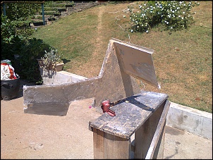

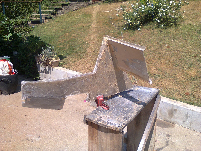

    Complemento do paralama recem retirado do molde, por ser a primeira vez que faço uma peça com molde,o resultado ficou bom, agora é só da o acabamento

    se sair kit desse capô, sou o primeiro da fila, cheguei primeiro ! !! rs

    Otto, essa peça ficou muito boa, mas não tirou um pouco o bom acesso que vc tinha ao motor??

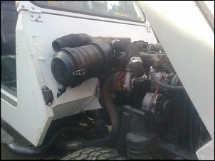

    Acesso ao alternador antes, e agora

    Pensa numa diferença no acesso ao alternador !!! .
    O elétricos da região deviam até dar desconto nessas revisões,.... rs
