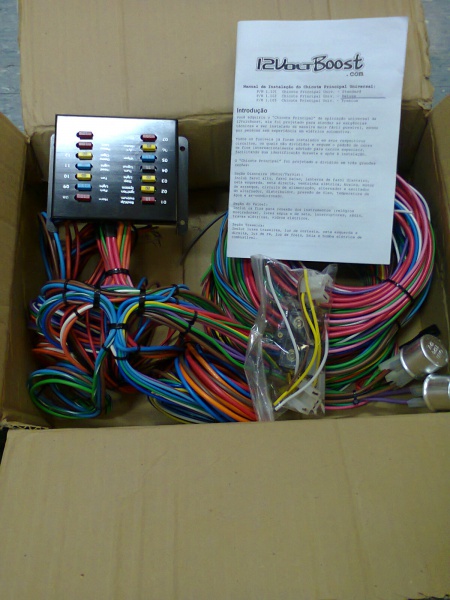

    Tb pensei em comprar esse chicote premium, mas quando vi que todos os fusíveis são mini, desencorajei. Não sei pq, mas não confio muito nesses minis. Dão uma sensação de fragilidade.
    Meu eletricista descobriu que a caixa de fusíveis do Fiat Stilo cabe direitinho embaixo do painel, e é de fácil acesso. Gostei!

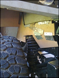

    Vê se pode me ajudar. Brigo há tempos para ter um estribo decente. Ví que você tem um suporte que é afixado no chassis. Você teria alguma foto dele já pronto para me enviar (ou melhor, "chupar" na cara dura)????
    Caso tenha, pode postar aqui ou me enviar por email (abmedeiros@uol.com.br).

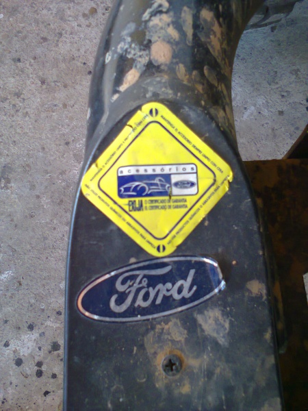

    Mais algumas fotos do estribo: detalhe da "mesa" que fiz para servir de base do estribo, detalhe do estribo ( (pertence algum carro da Ford, mas não sei o modelo).
    Miniaturas de Anexos Miniaturas de Anexos Ottomovel - engesa f1-foto0395.jpg   Ottomovel - engesa f1-foto0393.jpg   Ottomovel - engesa f1-foto0394.jpg   Ottomovel - engesa f1-foto0396.jpg

    Segui a dica do Dr Guilherme, resolvi comprar o chicote pronto:
    12VoltBoost.com - chicote principal universal com caixa de fusível billet para hotrods e carros custom
    Estou sem tempo de mexer na Engesa, no momento estou terminando o complemento do paralama do lado direito, a forma basicamente é a mesma que usei do lado esquerdo.

    Chegou o chicote, parace ser legal e simples e organizado. A caixa de fusivel é bem compacta. O Uxio disse que eram nini fusiveis, mas na realidade é micro fusiveis.... rssss.
    Só quero ver trocar um desses no meio do lamaçal. Vai precisar de pinça e lupa!
