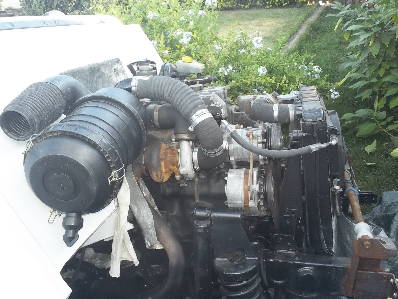

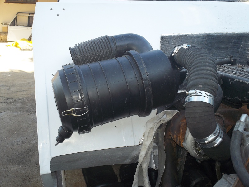

    Filtro de Ar Troller
    Miniaturas de Anexos Miniaturas de Anexos Ottomovel - engesa f1-112_1295.jpg   Ottomovel - engesa f1-112_1296.jpg   Ottomovel - engesa f1-112_1316.jpg

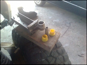

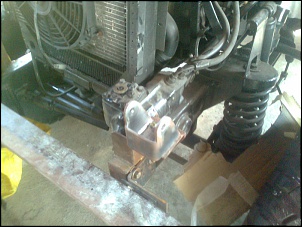

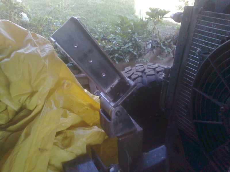

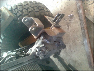

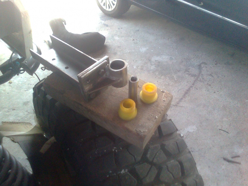

    Mais detallhes da fixaçao da frente
    Miniaturas de Anexos Miniaturas de Anexos Ottomovel - engesa f1-foto0300.jpg   Ottomovel - engesa f1-foto0306.jpg   Ottomovel - engesa f1-foto0308.jpg   Ottomovel - engesa f1-foto0301.jpg

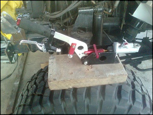

    Freio de Mão Hidraulico......ainda em fase de desenvolvimento
    Miniaturas de Anexos Miniaturas de Anexos Ottomovel - engesa f1-foto0311.jpg

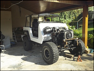

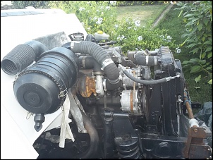

    Oi Otto, muito boa essa solução sua para o capô...
    Agora estou vendo seu trem de força e é parecido com meu, sendo meu motor q20b... Qual a relação que vc usa e tamanho dos peneus? Qual a sua velocidade final?
    Quanto a solda, eu estava tb fazendo meus primeiros pontos quando morava na Bahia, por enquanto missão abortada...
    Abraço.
    Toyota Hilux 4x4 Aut. 2011 - REBOCADORA
    Engesa F1 86 Q20B Turbo Diesel - LAGARTAURO
    Usuário Avatar de OTTO HEITZMANN
    25/11/2004
    SÃO JOÃO DA BOA VISTA/SP
    60
    327
    João, na minha opinião conjunto motor ST4/Q20B turbinado, cambio clark 240V, reduzida Band, é o mais equilibrado para o Engesa.O Motor MWM não fica muito a vontade com cambio 240V.
    A velocidade maxima no GPS é de aproximadamente 140KM/H, velocidade cruzeiiro 110KM/H, uso a relaçao 3,54 (13X46), pneus BF33.
    Esse trem de força é extremamente confiavel,(o mesmo que a D20), ja rodei quase 500.000 km.
