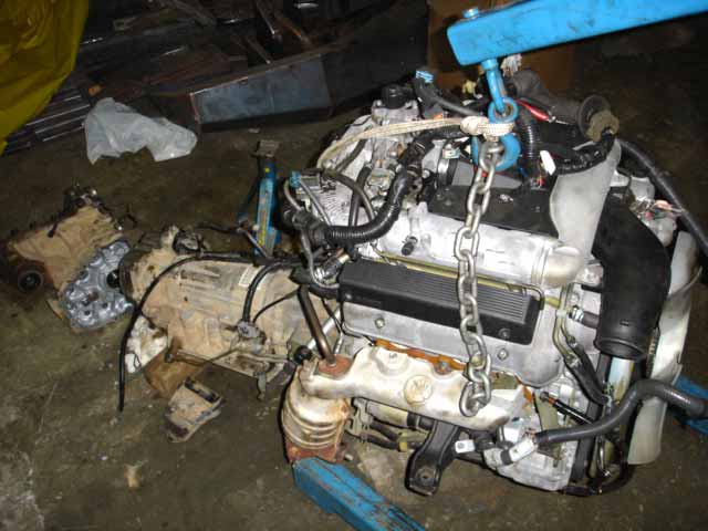

    Aí apareceu nosso conjunto definitivo, um V6 2.5 24válvulas Tomático!!

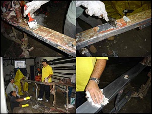

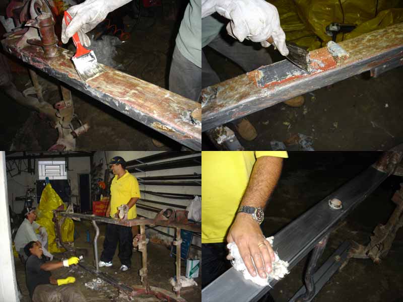

    Depois de quase todo recortado, começamos a remover toda a tinta, para não atrapalhar todo o processo de soldagem e pintura que estariam por vir...
    Miniaturas de Anexos Miniaturas de Anexos Brazook QT01-limpeza-chassis_124.jpg

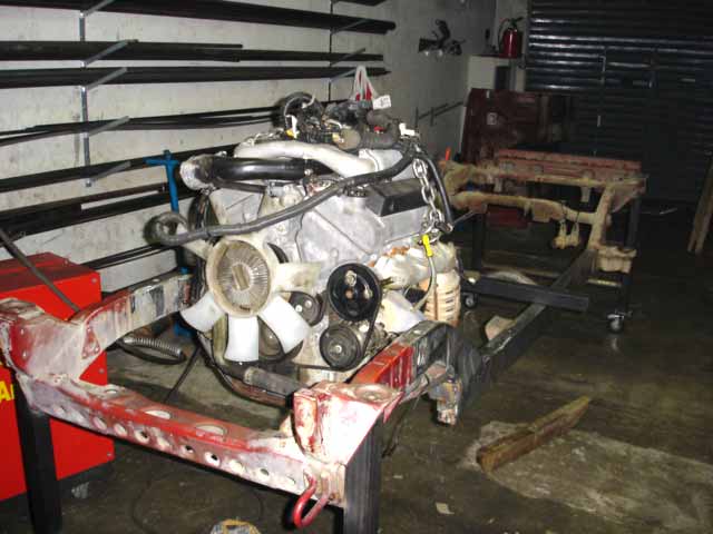

    Bom, em resumo temos ate agora...
    iniciamos o projeto em fevereiro, desenhamos a suspensão no CAD em março e adquirimos o chassis e começamos a colocar a mão na massa em abril...
    Em duas semanas, os suportes dos links traseiros + a fixação do motor já estavam concluídos, mas faltavam os amortecedores e pneus, sendo assim nosso projeto ficou parado por 30 dias, até a chegada dos pneus IROK 39,5x13,5 enviados pelo Silvio da AskBy...
    Repare na foto que o chassis está nivelado e sobre rodinhas para facilitar o manuseio na fábrica!
    Miniaturas de Anexos Miniaturas de Anexos Brazook QT01-motor-chassis_165.jpg

    soh uma obs. na ultima foto do chassis , onde ainda esta com a pintura original, estas partes, a diant e traz foram removidadas e não tilizadas no carro. estavam ai somente para dar suporte as rodianhas que movimentavam o carro.

    soh uma pequena correção: o motor na foto acima eh de um g. vitara 2.5 v6, Mas na semana passada deu entrada na loja um novo paciente, em fase terminal, mas muito jovem e com um coração novissimo com apenas 19 mil km rodados e com formidaveis 173 cv dentro do peito, trata-se de um G. VITARA XL-7 2.7 V6 173CV ta batendo no QT-01. o transplante foi um sucesso!!!
    QT-01, agora 2.7 v6
