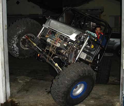

    Estou postando mais uma fotinho do Edvaldo tentando subir na parede com o QT-01 !!
    Rodrigo

    12/03/2003
    3,917
    Rodrigo,
    Quando escrevi mangueiras hidraulicas me referia as mangueiras que conduzem o fluido da direção, elas estão isoladas do habitaculo com chapas de resistencia compativel com a pressão do fluido?
    E claro que usaram mangueiras adequadas mas se uma mangueira romper ou tiver um minusculo furo e melhor que haja proteção para os ocupantes.
    Quanto ao peso duvido que fique 90/10, tudo bem que dificilmente alcançara o ideal de 50/50 mas 90/10 nem que voces quisessem.
    Sobre o radiador perguntei porque a proposta de regulamento para 2006 fala em radiador a frente do motor.
