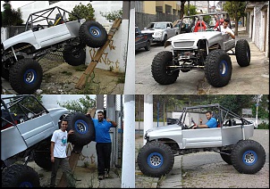

    brazook QT01 (descrição e fotos)
    Amigos ,
    Rodrigo e eu abrimos esse tópico, para partilhar de nossa alegria após meses e meses de trabalho árduo, muitas horas dispensadas de sono e principalmente da família...
    Não podemos deixar de citar a contribuição de inúmeros colegas, que deram seus palpites, opniões e conselhos e até mesmo aos colegas que se prontificaram a trazer componentes do exterior ( né X) entre outros...
    Neste final de semana, colocamos o bicho para dar uma volta precariamente e sentimos uma emoção muito grande, uma sensação de serviço realizado, ainda mais pelo fato de termos feito praticamente tudo, ou seja, não terceirizamos quase nada na fabricação do jipe.
    Acredito que muitos dos amigos já tenham tido tal sensação e este é um dos motivos que levam este forum para frente...
    Apesar do jipe ainda não estar pronto e termos muito serviço para tentar testá-lo na prova de Joinville, segue abaixo uma breve descrição do que já temos:
    (Rodrigo, manda as fotos ai!!!)
    Edvaldo Oliveira
    Dodge RAM 2500 5.9 CD 2007 - força pura
    Samurai Igno V6 2.0 AT - a lenda que virou realidade

    Ficha Técnica - QT-01
    Oi All,
    Segue a Ficha Técnica do Brazook QT-01:
    Motorização:
    Suzuki Grand Vitara 2.5L - 24 válvulas - V6
    Cambio:
    Suzuki Grand Vitara Automático
    Transferência:
    Dupla, Grand Vitara + toyota com kit 4.7:1
    Eixos:
    2 Dana 44 (4.88:1)flutuantes, com freio a disco nas 4 rodas + bloqueio Electrac
    Entre eixos: 2500 mm
    Suspensão:
    4 link na traseira + amortecedores Fox air shocks 16"
    5 links na dianteira + amortecedores Fox air shocks 16"
    Guincho :
    Warn 8000 lbs com cabo sintético resistente a 13500 lbs
    Pneus:
    Iroks 39,5" x 13,5" Montados em rodas bead locks (RC4x4)
    Direção:
    Hidrostática com terminais rotulares e terminais de caminhão nos munhões
    Bancos concha homologados pela CBA
    Chassis:
    Vitara 5 portas
    Carroceria:
    Um Grand Vitara quase original !!!
    Rodrigo Portugal

    Galera,
    Segue uma foto do nosso teste neste final de semana...
    Rodrigo Portugal
    Re: Ficha Técnica - QT-01
    Citação Postado originalmente por Rodrigo Portugal
    Carroceria:Um Grand Vitara quase original !!!
    Praticamente não dá pra perceber que não é original
    Leo Valle
    ENSIMEC HEAVY DUTY PARTS
    belo grand vitara ...
    vai ser muito legal dividir o podio com vc's de novo Edvaldo e Rodrigo ...
    e de novo nas mesmas posioções
    Muito legal. Estao de parabens pela viatura.
    Mas com essa grand vitara vcs vao ter que correr na original
    p.s - Ve se coloca mais fotos ae
    abs, e parabens

    Parabens pela viatura!
    Um legítimo Vitarinha... Se não falasse que era vitara eu nunca iria descobrir
    Ficou Show de bola!
    Parabéns
    []'s de sucesso
