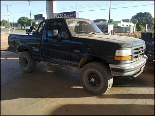

    Ai Pessoal,umas fotos da nogona em ação no mato grosso

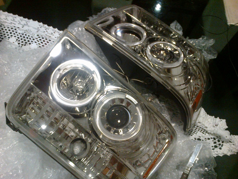

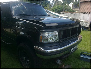

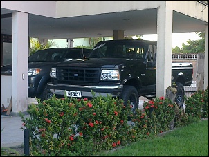

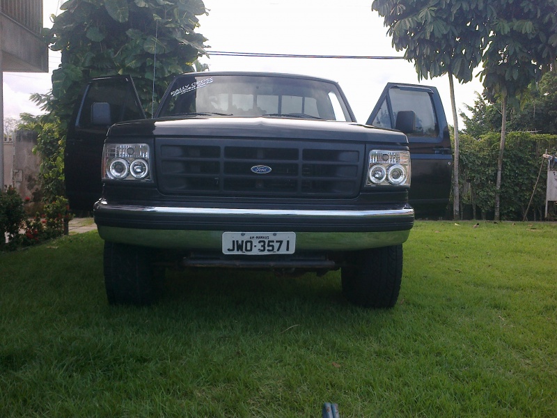

    Negona com os farois novos... By zeca

    @brontins amigo, parabéns pela milona, tá chique!
    os pneus são 33''? abraços

    Opa obrigado Felipe.
    Sim sao os 33"msm + mola f250 com calço de 3cm e bl de 2"

    Show! Minha foto preferida:
    Parabéns, Bruno.

    Citação Postado originalmente por bruntins Ver Post
    Show. Bonita D+
    Onde conseguiu os faróis ??
    Ví que são by Zeca, mais a fonte original...
    E que lâmpadas usam ?

    Silvio eram os da minha F1000, vendi pro Bruno, e comprei os atuais! Os dois modelos comprei do ebay!
