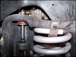

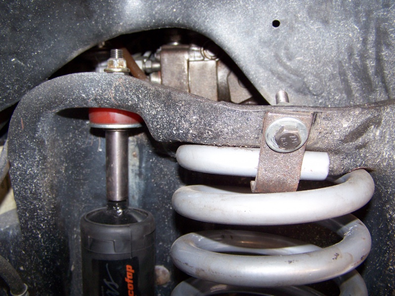

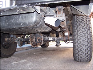

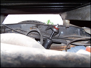

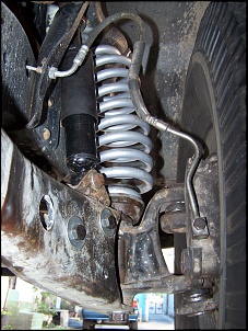

    fotos
    Seguem fotos da suspensão dianteira e da traseira e das luvas, incluindo a traseira( que sairam) que tive de soldar nos amortecedores para não roletarem novamente.
    Miniaturas de Anexos Miniaturas de Anexos F1000 4x4 XL 97/97 - A Mclaren-100_6950.jpg   F1000 4x4 XL 97/97 - A Mclaren-100_6952.jpg   F1000 4x4 XL 97/97 - A Mclaren-100_6953.jpg   F1000 4x4 XL 97/97 - A Mclaren-100_6964.jpg   F1000 4x4 XL 97/97 - A Mclaren-100_6962.jpg   F1000 4x4 XL 97/97 - A Mclaren-100_6968.jpg
