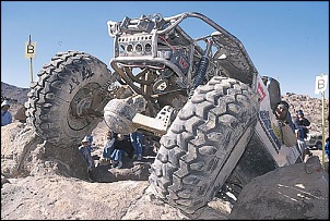

    Hou hou hou!!! Tá vendo, existe Bloqueio pra eles!!! Os Detroit Lockers. Vcs viram a redução???? 6.72:1!!! Se isso não serve pra Rock Crawnling, então....
    Achei em Panambi, na SS Diesel, o link está algumas mensagens atrás... 8)
    Sobre o peso... Já vi coisa bem maior nas gaiolas americanas... Se eu achar de novo, ponho uma foto aqui... E na boa p/ usar pneu de 40", sem quebrar, só eixo de caminhão! O jeep tinha Dana 44 p/ usar com pneus 6.00 x 16! 7.00x16 no máximo!

    A PROVA DO CRIME!!!
    []'s 8) 8)

    Esses eixos são chamados de Rockwell porque e o nome do fabricante, existe a versão 2,5 ton e 5 ton.
    O problema e que pesam sozinhos mais que a maioria dos jipes por aqui.
