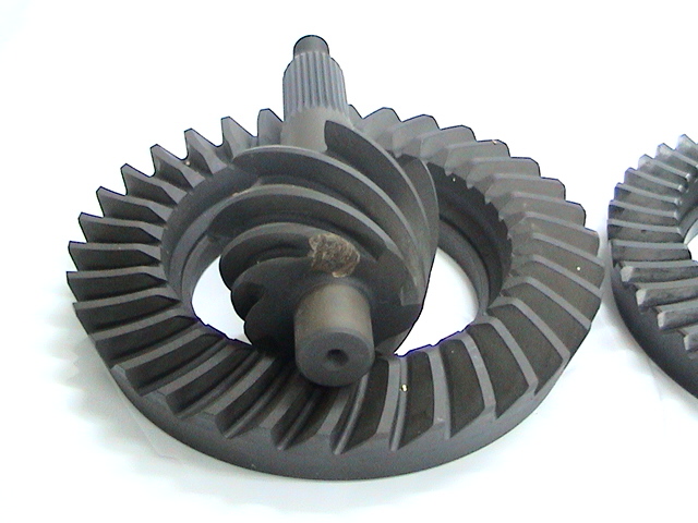

    O problema do Ford 9" é o peão extremamente baixo, para uso em trial só se for peão alto que ate onde sei é muito caro ou dificil de achar.
    A coroa do D60 tem 9,75" de diametro enquanto a do Ford 9" tem 9", precisa dizer mais alguma coisa?

    O Ford 9" é muito bom, melhor e mais leve que o D44 mas tem o problema do peão ser mais baixo que o do D44 que alem de complicar o angulo do cardan em carros com entreixos curto ,deixa ele vulneravel as pedras. Nos EUA usam muito Ford 9" com peão alto para Rock Crawling. E um excelente eixo.
    Achei a sutil diferença, par abrir apetite...rsrsrs
    Marcel
    Homocinetica de Suzuki original???? mas esta são um pouco maior que um copo de cachaça, ai não da ne....
    Miniaturas de Anexos Miniaturas de Anexos Dana 60-ford_9_inch_002_624.jpg   Dana 60-ford_9_inch_001_191.jpg
    Ahhhhhhhhh, nem todos tem capital pra investir em dois Dynatrac. (Por falar neles, que esse, tem Detroit dentro??). Bom, os 9" estão apresentados, acho que vale pelo menos conhecer como opção para os desesperados,hehehe.
