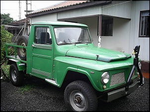

    ...hehehe, estava lendo por acaso este topico e acho que esta F é a minha, será que é mesmo? pois a configuração é esta que vc falou.... e coincidentemente fui buscá-la em mandaguari-pr. por acaso é uma verdinha?..segue duas fotos, a primeira é como está hoje e a segunda é quando fui buscá-la.
    ...ainda tem o mesmo powertrain...só mudei a relação que era muito longa...se antes ela ia passear agora ela vai pro pau nas trilhas...alias tá na oficina com algumas avarias...hehe
    esta caixa das band antigas realmente é muito forte...mas mesmo com este cambio super reduzido faz falta a reduzida...por isso estou pensando em trocar a tcase, provavelmente pela do willys.
    estou aceitando palpites, sujestões e ofertas de tcases boas e baratas.
    Miniaturas de Anexos Miniaturas de Anexos T-case Band x T-case Jeep-tatupneus-003.jpg   T-case Band x T-case Jeep-f75verde.jpg
