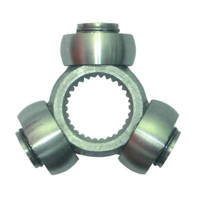

    Seria algo parecido com isso?

    o problema de usar uma trizeta é que ela não suporta grandes angulos;quando trabalhava com automoveis,os corceis entortavam um pouquinho a longarina ja dava um problemão!!!
    ninguem conseguia andar com ele mais,entalavam dentro da tulipa.

    esse assunto já foi cogitado nos primórdios do 4x4Brasil e chegaram à mesma conclusão.

    Cara, isso não funciona, já foi comentado e explicado nas paginas anteriores deste tópico. Nem perde seu tempo pois teve gente que já tentou e só assim comprovou que não dá certo.
    Tenho uma cv grande aqui, da F250 4x4, vou ver o tamanho da cruzeta e te falo depois
