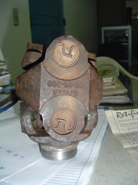

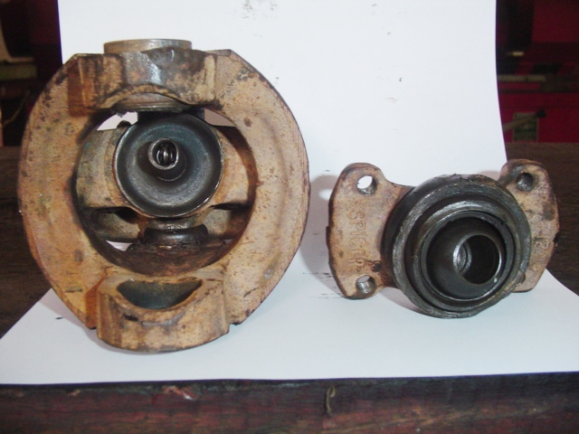

    Acabei de tirar umas fotos da minha CV, tá bem gasta as duas partes, esfera e pino.

    Tem uma mola que vai dentro do pino, você tem ela?
    Se o pino estiver gasto não vai adiantar nada o "repair kit". Como eu não tenho a medida original do pino não tenho como te ajudar a ver se esta gasto ou não.

    A mola está quebrada e o pino realmente está desgastado/ovalizado ,
    Acho q vou desistir desta e partir pra uma nova do mesmo modelo dessa da última foto q vc postou.
    Obrigado pelas dicas, to aprendendo bastante sobre CV.
