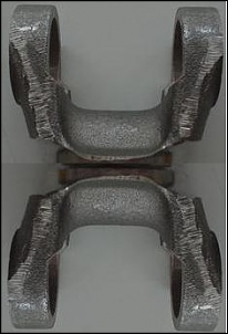

    Consegui uma junta CV para instalar na minha Tcase para resolver um problema de inclinação que tenho no cardan dianteiro da minha F-100. Verificando o tamanho da cruzeta que teria que utilizar, deparei com um problema: a junta CV que arrumei utiliza cruzeta de 72 mm, logo muito pequena, o ideal para não mexer em nada na adaptação seria utilizar uma junta que utilizasse uma cruzeta de 92 mm. Segundo a pessoa que me arrumou esta peça, o tamanha superior que ele teria é 82 mm, a mesma do jipe willys. Pergunto: existe frange para a Tcase engesa que utilize cruzeta de 82 mm ?
    A flange do willys serve na Tcase engesa ?
    Seguem fotos da situação atual.
    Abs.
    Wellington

    OK Ralado !!!!
    Vou tirar uma foto da peça e posto aqui no site.
    Meu problema não é dificil de resolver, o que está acontecendo é que o cardan traseiro tá no limite da inclinação, se eu passar rapido numa lombada ou buraco e as rodas traseiras flutuarem, ADEUS CRUZETA !!!!!!!. Posso inclinar a Tcase um pouco no sentido longitudinal, ai o que ferra é a dianteira, que tb posso resolver baixando um pouco no sentido radial, para que o cardan dianteiro fique mais paralelo ao solo. Como tenho uma dessas juntas (CV) eu iria usa-la por comodidade, pois para fazer o que citei acima vai demandar serviço de solda, pois terei que refazer o suporte da Tcase e eu não tenho quem faça isso decentemente.
    Mas vou colocar umas fotos da CV para vc ver como funciona.
    Valeu.
    Abs.
    Wellington.

    Wellington vc pode retrabalhar os garfos originais que tem ai pra aumentar a angulação entre eles, veja as dicas:
    http://www.4x4brasil.com.br/forum/sh...t=48118&page=3

    Elmer,
    Eu já tinha pensado nessa opção, mas achei que a peça ficaria frágil.
    Mas pensando bem é a melhor opção, ai não teria que mudar nada.
    Valeu pela dica.
    Abs.
    Wellington

    Elmer,
    O diametro é igual ao do Willys, Engesa, C/D/A10 e 20, Galaxie, F1000, F100, etc.
    Eu estou pensando em mandar soldar 2 garfos, pois será pro cardan dianteiro, o qual não se usa direto, com isso ele faria o trabalho da junta CV.
    O que acha ???
    Eu até tenho uma junta CV mas deve ser da Hilux, a cruzeta tem 76mm.
    Vou usa-la como modelo.
    Ex.GM TRACKER-2009, GCHEROKEE LIMITED 5.2-1998, Ex.FORD F100 4X4-1962, Ex FORD CJ5-1973, Ex. WILLYS 4WD PICKUP TRUCK-1958
    Usuário Avatar de WELLCJ5
    29/11/2004
    São Bernardo do Campo/SP
    65
    471
    Elmer,
    Montei uma junta CV com 2 garfos, veja se funcionaria..............
    Abs.
    Wellington
