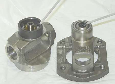

    Bom dia, pessoall. Walter, sua sujestão é muito interessante. Acho que vale a tentativa. Vou fazer essa experiência. Basta olhar a imagem da CV, p/ perceber que dois garfos contrapostos farão a composição física que busco, mas não as soldarei, pois iria danificá-las. Vou aparafusá-las, como no caso de sua utilização normal. Nas extremidades opostas colocarei a outra parte da cruzeta da FORD, se é que as dimenções permitirão.

    Juntando dois garfos, vai resolver seu problema de angulação grande, mas vai ter vibração excessiva na sua linha de transmissão, que poderá até danificar sua caixa de transferencia.
    Citação Postado originalmente por Walter L. L. Casitta
    Alexandre,
    Certamente não estamos falando da mesma coisa. Eu me refiro a junta de velocidade constante ou homocinética e nem todas tem esfera...
    Como você pode ver na foto, não tem esfera na parada.
    Certamente estamos falando da mesma coisa.
    Como você pode ver na foto, tem esfera na parada.
    Miniaturas de Anexos Miniaturas de Anexos Junta CV.-1350_parts_678.jpg   Junta CV.-1350sagparts_211.jpg   Junta CV.-1350_point1_166.jpg
    Então nada feito, eu não conhecia esse lado da junta CV.
