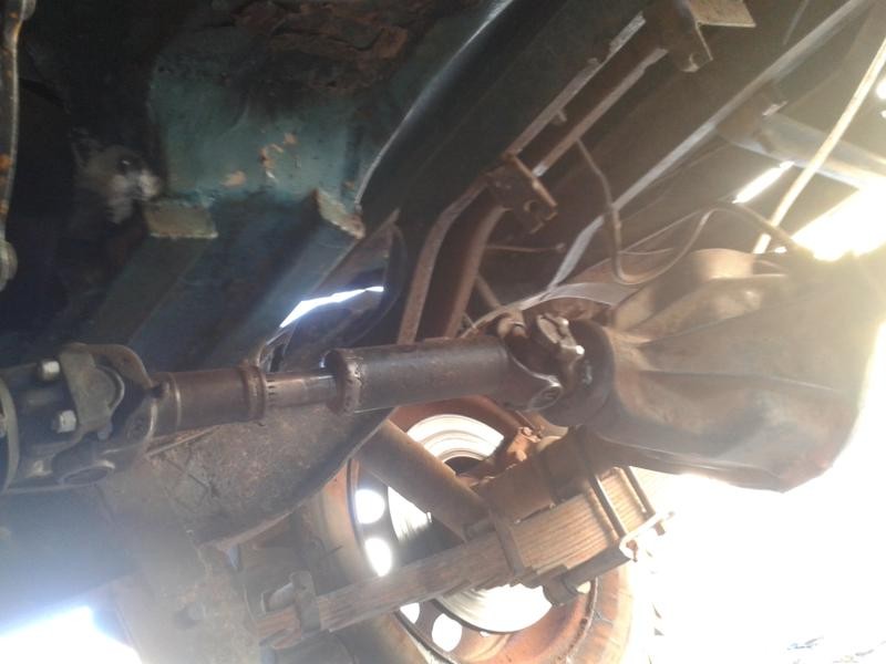

    Ainda nao instalado pessoal, mas a principio é isso mesmo.
    Fiquei em duvida se a engraxadeira vai poder ficar ali na saída da caixa...
    Miniaturas de Anexos Miniaturas de Anexos Junta CV.-image.jpg   Junta CV.-image.jpg
    T4 2.8 K16 37´ 200% Lona
    T4 3.0 rally
  • #120

    Interior/SP
    686
    Vermeio,
    Poderia postar se está tudo ok com essa nova montagem?
