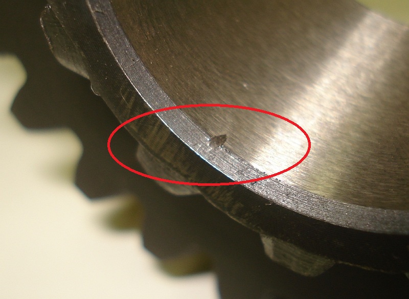

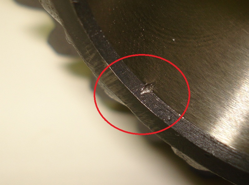

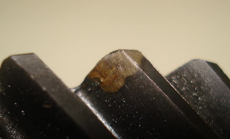

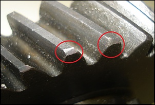

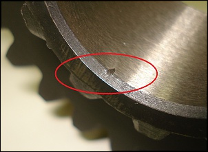

    Citação Postado originalmente por Junior Gama4x4 Ver Post
    assim que vc me falou sobre a tempera da engrenagem por telefone, liguei imediatamente para a fábrica, eles me informaram que não há possibilidade
    de uma das engrenagens ficar diferente do restante do lote.
    eu pessoalmente não tenho tido reclamações de quebra da mesma
    Me informaram que em cada lote medem a dureza de uma peça, e caso
    estiver além do padrão de dureza, a mesma se quebrará como vidro.
    O Berga teve que comprar outra peça por aqui mesmo, para concluir o serviço e entregar. Ele já combinou a devolução da peça, mas me pediu para postar as fotos da engrenagem em questão, para que não fiquem dúvidas.
    Fui lá na oficina dele e vi quando ele fez as marcas que estão destacadas, usando uma lima bem velha.
    Ele fez o mesmo em uma engrenagem original e a lima deslizou, mal "limpando" o local.
    Quem conhece engrenagens e a dureza de têmperas sabe como é.
    Um dente também tinha marca de solda. Provavelmente quebrou a ponta e foi preenchido.
    P.S. Encaminhei as fotos em alta resolução para o seu e-mail.

    Referente a engrenagem, como não fabricamos enviamos algumas amostras para analise de dureza, assim que tiver o laudo posso publicar para que não haja dúvidas,
    este fornecedor de engrenagens é tradicional já compramos dele há algum tempo
    e nunca tivemos problemas bem como eles fornecem para todas outras lojas e nunca ouvimos falar nada que os desabone.
    Mas como todos estão sujeitos a erros , mandamos fazer análise na maxtempera
    abraços
