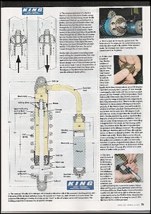

    All,
    Acabei de receber a minha revista Off-Road e nela existe uma reportagem sobre o funcionamento dos amortecedores KING.
    Aí lembrei deste tópico, scaner na reportagem e boa diversão .
    Para os que entedem do Inglês... Sorry...
    Dirceu
    Miniaturas de Anexos Miniaturas de Anexos Amortecedores Air Fux-01-capa.jpg   Amortecedores Air Fux-01-pag-01.jpg   Amortecedores Air Fux-01-pag-02.jpg   Amortecedores Air Fux-01-pag-03.jpg   Amortecedores Air Fux-01-pag-04.jpg
