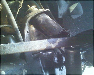

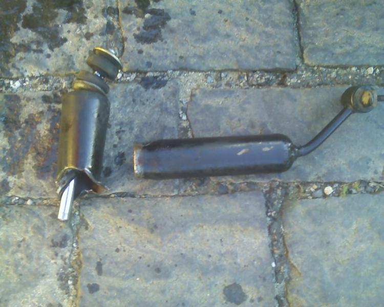

    Quando comprei esta ranger repower 2001 achei a suspensao muito frouxa e batendo muito. Logo troquei tudo (pivos, balancas, ponteira de direcao, amortecedores e batentes). Agora estava tudo de acordo com o figurino. Porem na sede de aventuras eu costumava dar umas pequenas rampadas com ela que em 3 meses partiu os amortecedores originais no meio, acredito devido a chegar no final do curso dar um tranco nos amortecedores. (veja fotos em anexo 0757.jpg , 0735.jpg , 0736.jpg )

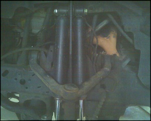

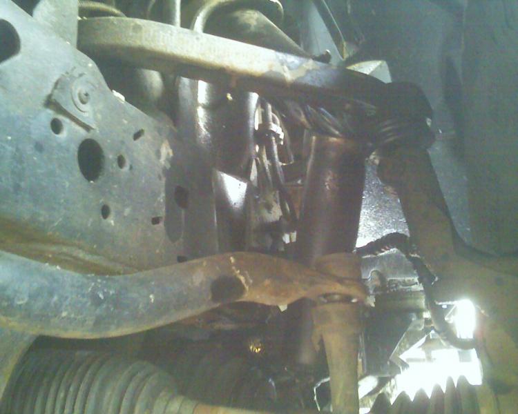

    Bom dai vei a inspiracao para adaptar 2 amortecedores em cada lado da suspensao dianteira. A baixo o passo a passo da instalacao:

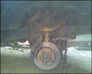

    Passo 01: Retirar os amortecedores originais e cortar o suporte dos amortecedores (foto 1706.jpg e 1832.jpg ).
    Passo 2: Arrumar uma chapa de aco de 1cm de espessura e corata-la da forma a poder ser soldada no chassi e no pedaco que ainda restou do suporte do antico amostecedor.
    Passo 3: Da mesma chapa eu cortei duas arruelas para soldar de cada lado da chapa onde ficariam preso os amortecedores na parte superior
    Passo 4: Um amortecedor ficou fixado na bandeija inferior na possicao original o outro eu precisei fazer 2 furos para fixacao. Ficando um prezo de um lado da homocinetica e outro do outro.
    Passo 5: Colocar os amortecedores e garantir que os mesmos tenham curso suficiente para a suspensao baixar toda e levantar toda sem atingir os limites do mesmo. (utilizei 4 amortecedores a ar traseiros de S10 pois trabalham de cabeca para baixo ja o a oleo nao - foi oq me informaram nao sei se e verdade)
    Passo 6: Ainda nao conclui este passo mas pretendo agora colocar a cinta limitadora (apesar de nao ter verificado necessidade apos a modificacao)
    Bom vejam fotos da transformacao em anexo

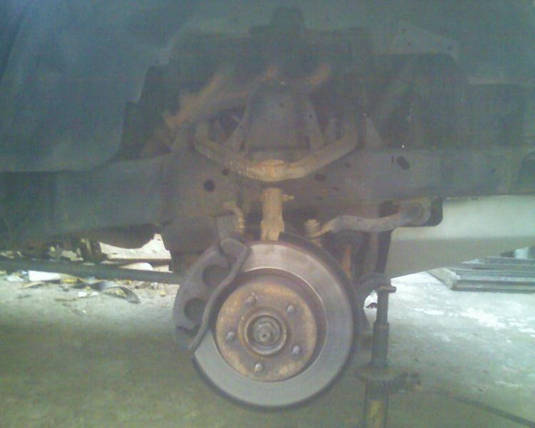

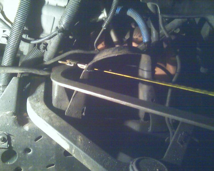

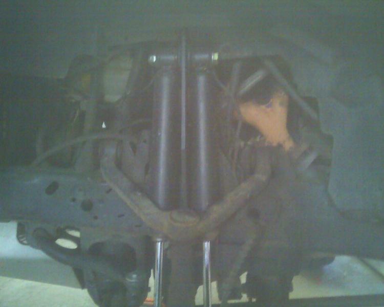

    Continuacao das fotos com o o projeto finalizado!

    Ricardo,
    Projeto bem legal.
    Fale um pouco de como ficou o funcionamento, conforto e etc.

    Olha ficou muito bom, agora a camionete ficou mais macia, estavel e nao tenho mais problemas de os amortecedores estarem chegando no final do curso.

    Franklin, tens fotos da fixação da parte inferior dos amortecedores? e fotos da instalação olhando de outro angulo?

    Não tens foto do suporte no local sem os amortecedores instalados e medidas???

    Legal a Adaptação... Mas Gostaria De Ver Como Ficou a Fixação Inferior Deles.

    No meu entender, os amortecedores não deveriam chegar no final de curso. Por acaso, você estava andando sem os batentes ou com os batentes estourados? Os amortecedores eram da medida adequada?
