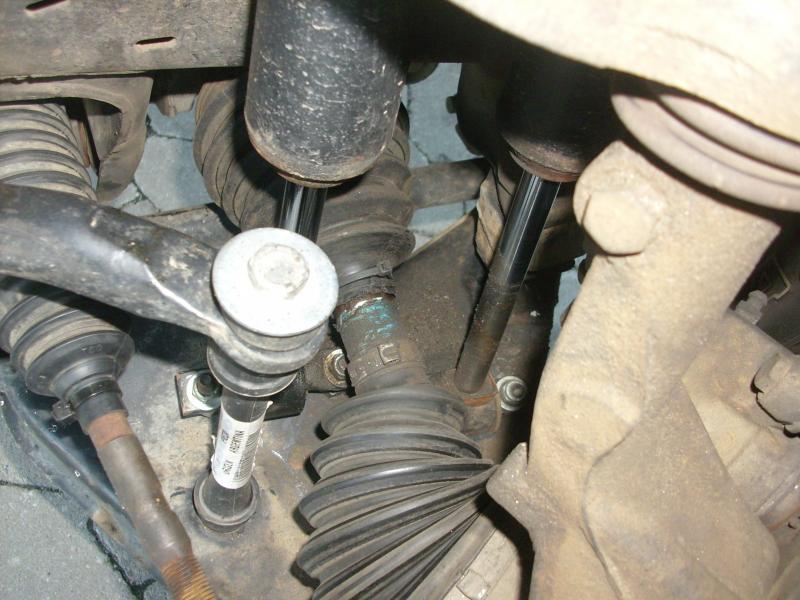

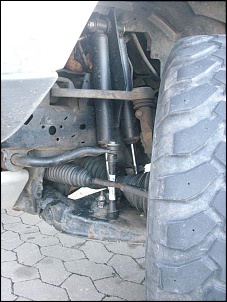

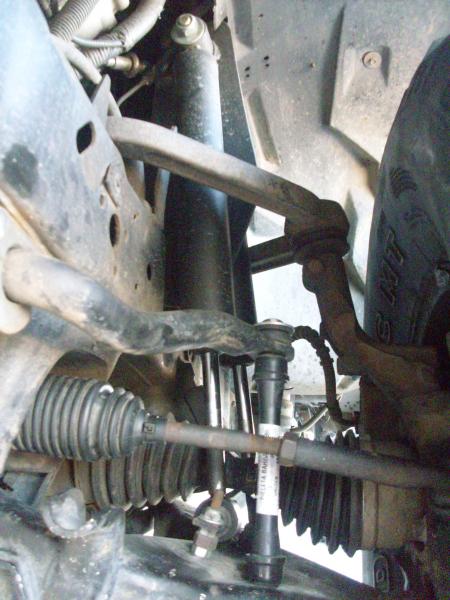

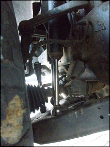

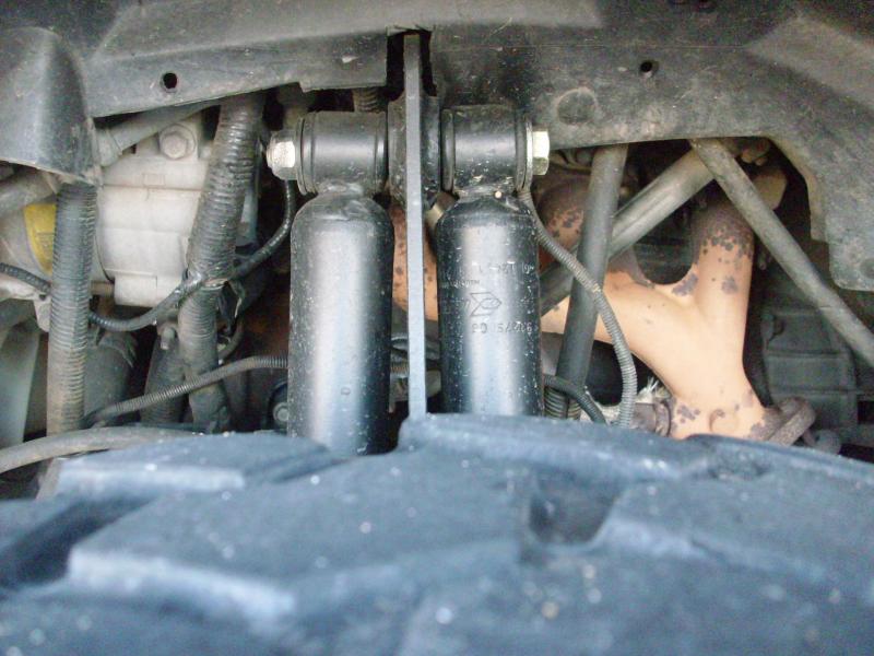

    Felipe, segue fotos em detalhes.
    A fixacao de um amortecedor na balanca inferior foi no furo horiginal ja a do outro eu colequei 2 parafusos com porcas mesmo (provisoriamente) mas devo fazer um furo quadrado como a do horiginal, ja conversei com uns caras da ford (mecanicos) e me disseram que a balanca aguenta tranquilo fazer outro furo logo sera o proximo passo. Mas so por estetica tambem pois se como esta nao quebrou ainda nao quebra mais rsrs
    abraco
    Miniaturas de Anexos Miniaturas de Anexos Suspensao ranger com 4 amortecedores-img_2571.jpg   Suspensao ranger com 4 amortecedores-img_2572.jpg   Suspensao ranger com 4 amortecedores-img_2573.jpg   Suspensao ranger com 4 amortecedores-img_2575.jpg   Suspensao ranger com 4 amortecedores-img_2576.jpg

    Interessante, até porque como estão presos o que ficou encaixado no quadrado é que vai segurar o limite de abertura da balança sozinho, e os dois presos juntos é o ideal para distribuir a carga por igual.
    Nesse ajuste todo, o que não pode alterar indiscriminadamente é o ângulo de abertura sob o risco de desacoplar a trizeta de dentro da tulipa, ocasionando ruptura da coifa e possível dano ao semi-eixo e até mesmo na homocinética.
    Se manter o curso igual, o sistema só tende a melhorar mesmo.
    Em relação as bieletas da barra estabilizadora, depois que eu quebrei uma, eu fiz um par de bieletas de verdade em aço inox com uma barra rosqueada de 15mm de diâmetro. O que facilita em trilhas é soltar a bieleta de um lado para ficar se a ação da barra estabilizadora o que aumenta o curso da suspensão e não retira parte da aderência do pneu mais desfavorável contra o solo, melhorando assim a capacidade de tração do veículo em terrenos acidentados.

    Da maneira que estao presos nao tem problema de chegar no limite de abertura pois agora quem limita a abertura e a balanca superior pois os amortecedores tem curso sobrendo para cima e para baixo. Quanto a questao da coifa e do eixo e preciso tomar cuidado na hora dos furos para que nao arraste em nada!! nos primeiros teste eu perdi 2 coifas!!!
    abraco
    Putz... ficou bala o esquema de instalação! A hora que fizeres o outro furo, vai ficar 100% O&M... Parabéns! É mais um ítem na minha lista de afazeres na Ranger...
