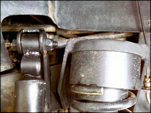

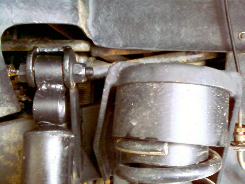

    Meu troller ta com calços de 3" nas molas e eu só soldei um suporte em cima do original !!! Resolveu!! Antes de soldar ele tava mais duro e irritava quando andaca em ruas ruins e lombadas!!! Mas assim ficou otimo!!
    QUanto a armotecedores mais duros com o curso para as 3" Usa os amortecedores traseitos da F-250
    Olha as fotos!! Sao do meu !!!
    Abraço!!
    Abraço!!

    Ae garoto!!!
    Sim sao todos originais do ano 2005/2005
    Mas dava final de curso atras como todo troller antes de 2006 !!! Solução foi por uns rancho 9000
    Andei com esse olha assim e nunca aconteceu nada!!!
    Andei 5 meses com ele assim !!!!
    Tirei os calços e estou vendendo o troller e os calços de 3"

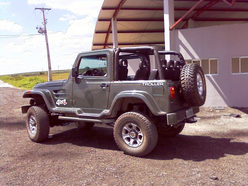

    Respondendo!!
    Nao pegava o fim do curso do amortecedor nao, pq os olhais sao de 5cm e os calços tem 7,5 = 3"
    Eu estava usando All 32" mas cabe até uns 35 com roda de 8 ou 10 bem tranquilo!!!
    Em relaçao a segurança e estabilidade ... se os amortecedores estiverem bons, o troller continua estavel e seguro .... ( claro ... mais de vagar nas curvas) mas ainda é muito seguro!!! Mas se tiver com amortecedor estourado.... Ai é facil andar em duas rodas!!! ( aconteceu comigo mas concegui retomar o controle e voltar os 4 no asfalto!!!)
    EU adorei e recomento!!!!
    O meu com 32"e 3" estava um pouco mais alto que um amigo que tem um troller com 33"
