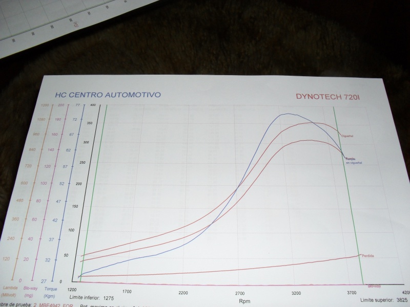

Anexo 291945ta estupida , mas ta errado a caixa quente do turbo. Ta com uma .70 , segunda feira ja vou por uma .63 , ela tem que dar 2.2 kg +- , e ta dando 1.5 kg. Mesmo assim nao fez muita fumaça e deu 309 cv na roda.
