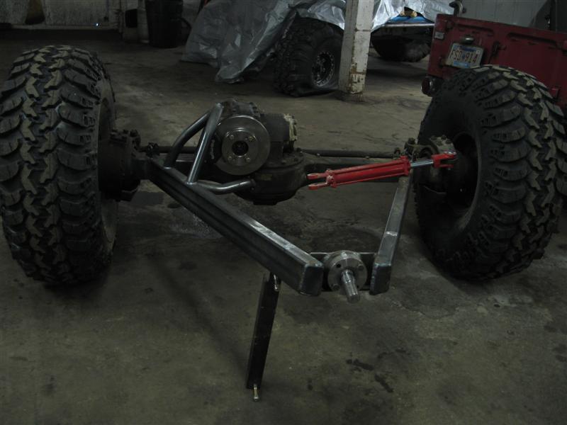

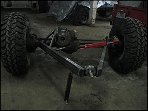

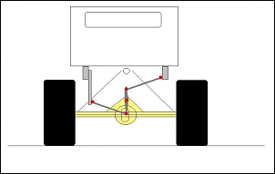

    Acho que do JPX é uma 3 link não?
    dois links inferiores e o triangulo superior.
    Leonardo Cardoso
    JPX Fio Entupido
    Pode chamar isso o que quiser, mas é um 3-link. Só porque os links triangulados estão soldados juntos não faz com que não sejam dois links. O terceiro link é a panhard.
    É uma opção viável, barato e fácil de construir. É melhor que o 3-link do Engesa ou Troller porque os links nascem no centro do chassi, elimonando o "efeito barra establilizadora" presente nestas suspensões. Porém, axle steer e anti-Squat são absurdos se o triângulo for muito fora do horizontal, por este motivo que se vê pouco aplicado este conceito.
    Em tampo, pelo mesmo racocínio a dianteira do JPX é um 4-link.
    Bill
    MDI, a que vc postou é 3-link wishbone.
    Eu sou fã de 3link (com o terceiro simples e no meio do eixo) c/ panhard + 4link double tri. Não com esse link fedorento em y
    Por isso que a minha suspa dianteira vai deixar de ser radius pra virar uma true 3link com os fux - Aliás, os fux são demais ao vivo... Recomendo! Depois de testar eu vou recomendar mais. Os bichinhos prometem
    Bill
    a facilidade de construçao e pucas peças paraquebrar sao paramim a grandes vantagens
    vou tentar fazer umas esperiencias
    Miniaturas de Anexos Miniaturas de Anexos 1 link-20080127_0006-2520-2528medium-2529.jpg   1 link-20080416_0006-2520-2528medium-2529.jpg   1 link-forklifttruck.jpg   1 link-monolinkwattlink.jpg

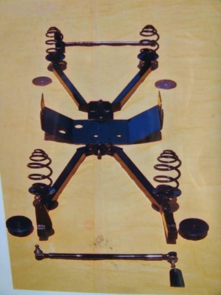

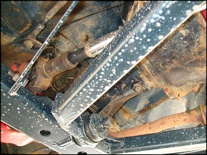

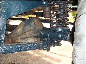

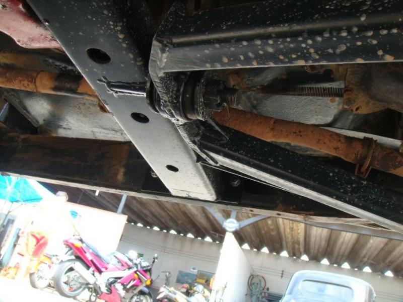

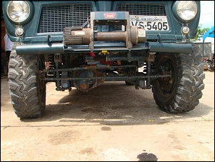

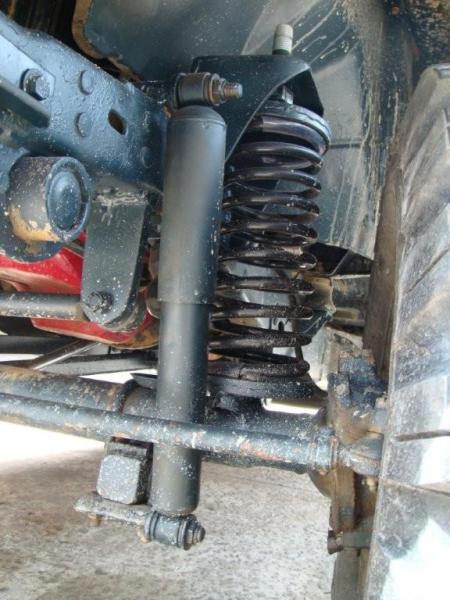

    Como o Bill falou é realmente simples a suspensão.
    Conversei com o Junior (meca de Caragua) ele adaptou a suspensão na dianteira da F75 que utiliza no dia a dia na oficina e para trilha.
    O terminal rotular, não é um terminal, são duas borrachas utilizadas na F 4000, realmente não entendi exatamente o que são, os mais entendidos devem identificar pelas fotos.
    Já montou mais 2 dessas nos jeeps daqui do litoral, eles não são muito "radicais" tanto que nunca fez SPOA e os amortecedores são de kombi, mas o conceito tá aí.
    Espero ter ajudado.
    1 - mola e amortecedor
    2 - "panhard" com terminais de direção
    3 - "terminal rotular"
    4 - Fico imaginado spoa, molas e amortecedores maiores
    5 - regulagem das molas
    Miniaturas de Anexos Miniaturas de Anexos 1 link-dsc01825.jpg   1 link-dsc01826.jpg   1 link-dsc01829.jpg   1 link-dsc01831.jpg   1 link-dsc01835.jpg

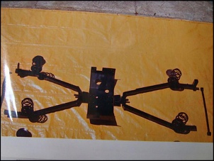

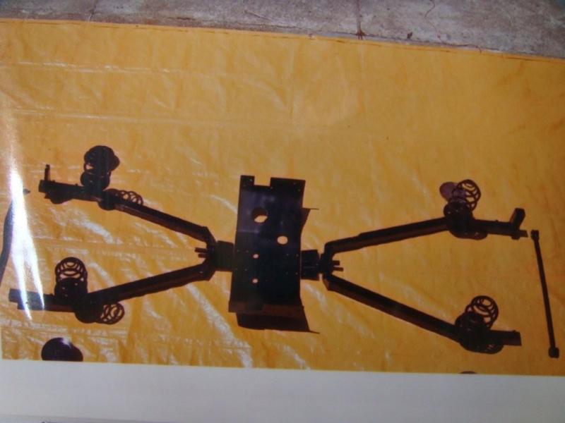

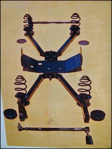

    Mais algumas fotos da F75 e de uma suspensão completa para jeep.
    As molas podem ter diferentes pontos de fixação.
    Para esse jeep foram fixadas por baixo da longarina do chassi, diferente do sistema da F75.
    A qualidade da foto tá ruim pois bati foto de foto.
    Miniaturas de Anexos Miniaturas de Anexos 1 link-dsc01828.jpg   1 link-dsc01833.jpg   1 link-dsc01837.jpg   1 link-dsc01838.jpg   1 link-dsc01839.jpg

    Pois é Rodrigo, mas pelo pouco que sei, SPOA é relativo à feixes de mola por cima ou por baixo dos eixos, e se ainda assim fosse usar o termo, essa mola está sim sobre o eixo, então está SPOA, não é?
    Ou o que você quer dizer é passar aquele link que está debaixo do eixo para cima e aumentar o tamanho da mola?
    Jeison Krauspenhar .'.
  • #24
    19/06/2005
    Maringá/PR
    4,194
    Agradecimentos: 24
    Citação Postado originalmente por jeisonk Ver Post
    Ou o que você quer dizer é passar aquele link que está debaixo do eixo para cima e aumentar o tamanho da mola?[]'s
    Nesse caso foi isso que eu quis dizer. Realmente confundi tudo, valeu pela correção.
