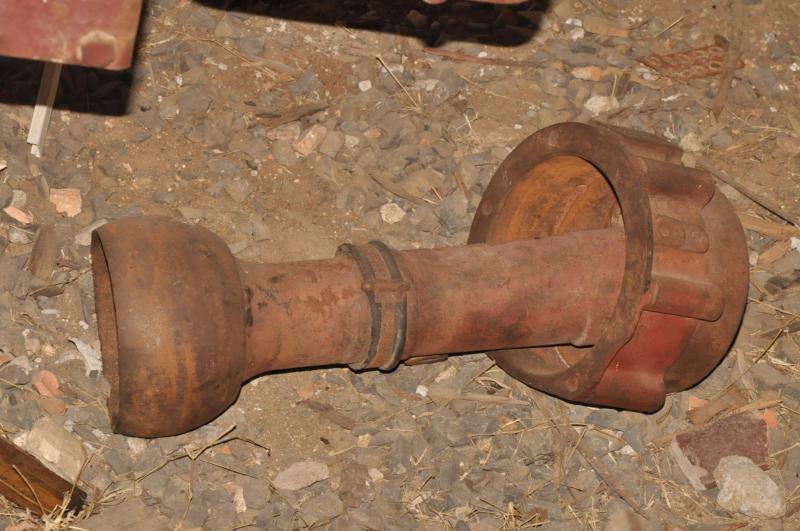

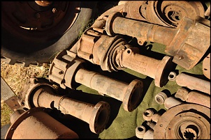

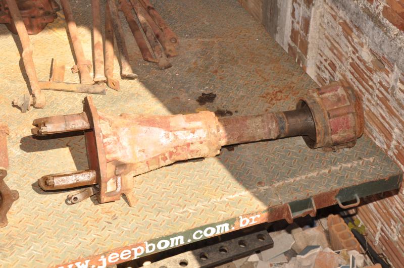

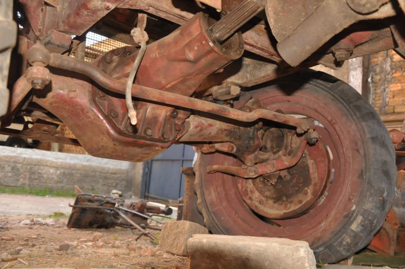

  • #120
    Essa suspensão, que na base é o mesmo conceito da do Mog, é tão eficiente que é a mesma desde da década de 50 nos Unimogs...os Mogs 0Km saem com o mesmo tipo de suspensão...praticamente não mudou nada nesses mais de 60 anos de fabricação.
    Nos Mogs dá pra se dizer que é 2 link pois um link é a panhard e o outro link é o tubo que liga o eixo a caixa do Mog...no Unimog esse tubo é um tubo que "encapa" o cardã...numa ponta ele é aparafusado no diferencial e na outra ponta ele encaixa em uma "baita" rótula que vai aparafusada na caixa.
    Segue em anexo fotos que eu tirei dos Unimogs que tenho e que mostra bem esse link que encapa o cardã e a rótula que é presa na caixa.
