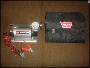

    Desses mini compressores chineses e nacionais, já usei vários, nenhum durou muito tempo! O barato comprado várias vezes acaba saindo caro no final, fora o tempo que se leva para encher os quatro pneus da viatura, enche um em 12 a 15 min, aí para por 10min para esfriar e enche o outro, haja paciência!
    Comprei um da Warn que enche o pneu da viatura em 2min e meio e não precisa parar para esfriar, enche os quatro rapidinho, e cabe certinho atrás do encosto do banco traseiro.
