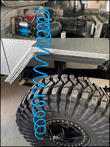

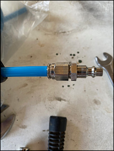

    Esses dias precisei substituir a mangueira do kit de inflar pneus da ARB e pude aproveitar as conexões de engate rápido utilizando esta aqui que possui as mesmas dimensões.
    Miniaturas de Anexos Miniaturas de Anexos Mini compressores de ar-thumbnail_img_1016.jpg   Mini compressores de ar-thumbnail_img_1017.jpg   Mini compressores de ar-thumbnail_img_1018.jpg   Mini compressores de ar-thumbnail_img_1019.jpg   Mini compressores de ar-thumbnail_img_1022.jpg

    Comprei no mercado livre, segue abaixo código e informações
    MANGUEIRA ESPIRAL EM PU10 X 05 METROS
    APLICAÇÃO : Especial para ligações de ar comprimido em linhas de ferramentas pneumáticas, bico de ar, revólver de pintura, parafusadeiras e outras ferramentas pneumáticas, apertadoras, entre outras.
    DESCRIÇÃO:
    -Fabricante: Nacional
    -Pressão Máxima: 10 bar
    -Temperatura de Trabalho: - 40° a + 95° C
    -Material : Poliuretano
    -Comprimento: 05 Metros
    -Diâmetro: Externo: 10,0 mm / Interno : 7,0 mm
    -Cor : Azul
    Miniaturas de Anexos Miniaturas de Anexos Mini compressores de ar-thumbnail_img_1020.jpg   Mini compressores de ar-thumbnail_img_1023.jpg
