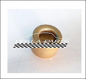

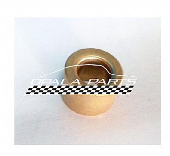

    ...no câmbio mecânico é colocada uma bucha para centralizar o piloto
    tem foto?
  • #1266
    Usuário Avatar de DJunior
    19/01/2006
    1,356
    Citação Postado originalmente por fugger Ver Post
    tem foto?
    Fugger,
    Essa é a bucha de bronze em questão...
    Dirceu
    Miniaturas de Anexos Miniaturas de Anexos -grd_193_bucha-20bronze-20vira.jpg

    Citação Postado originalmente por DJunior Ver Post
    isso vai no zf4hp22 também?
  • #1268
    19/01/2006
    1,356
    Não... Essas buchas são utilizadas nos cambios manuais...

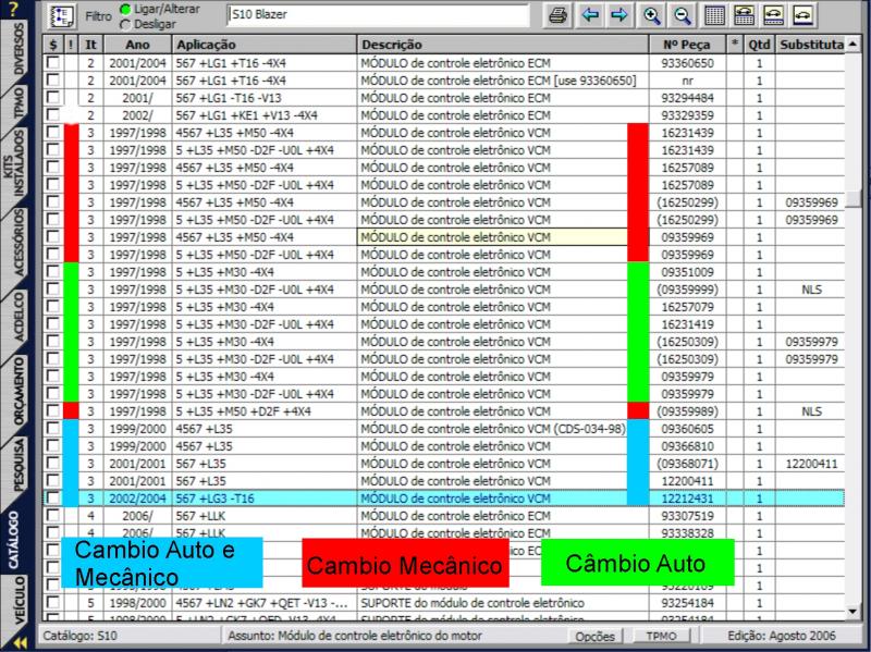

    Citação Postado originalmente por umberto xxxrrr Ver Post
    Amigo cacanakagi, de modo "resumido", falando só sobre o Vortec, realmente existem estas diferenças de módulos. Mas dá para achar(aqui tenho uns), só não é o conjunto "mais barato" que existe.
    O amigo também tem que atentar, que além do módulo "específico" para uso de câmbio automático (caso use o CA do "vortec", o 4L60E) também tem que ser o adequado para o tipo de injeção (há dois tipos) do eventual Vortec que vc venha a adquirir.
    Os automáticos de padrão GM mais acessíveis (em tese) que não precisam de módulo são os oriundos dos opalas.
    Abração.
    Pois é, mas é meio difícil de encontrar um câmbio desses(diplomata)... Pelo q conversei ele faz as mudanças por rotação do motor né? Fiz uma proposta ontem num Vortec completo com o câmbio AT e ano 2000...... Qto vc acha q dá pra pagar num desses? motor completo mesmo com radiador, módulos, chicote e tudo mais...

    Apenas deixando uma contribuição pequena em relação ao Vortec e seus câmbios e módulos, aproveito pra deixar a seguinta imagem de um amigo daqui do fórum:
