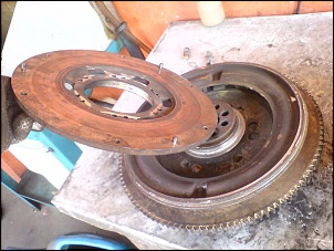

    galera, desculpa a demora das fotos, pois o volante esta no torneiro...
    estou utilizando um volante bi massa, o meu volante não era !
    mas ele é oco, não tem parede pra usinar, por isso precisei do bi massa !
    desmontei ele todo e estamos fazendo uma flange para dar altura !
    postarei fotos assim que voltar o volante !

    agora estou usando o bi massa, pois o original deste motor era oco atras..

    Spina,
    Desenhe por favor: o volante que você usava era rígido (que é oco atrás), é isso?
    Desculpe a insistência, mas nunca vi um rígido (ui) de perto.
    veja as fotos Caveso
    os dois volantes... rigido e bi massa
    o rigido é oco atras, para instalar o conversor de torque é necessario usinar 14,5 mm mas nao tem parede, pois é oco
    entaum consegui este volante bi massa, desmontei (matei ele !! rsrs) estamos fazendo uma flange para fixar o conversor de torque !
    Miniaturas de Anexos Miniaturas de Anexos Cambio Auto no MWM 2.8 Sprint-dsc02006.jpg   Cambio Auto no MWM 2.8 Sprint-dsc02005.jpg   Cambio Auto no MWM 2.8 Sprint-dsc02003.jpg

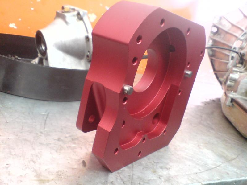

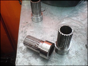

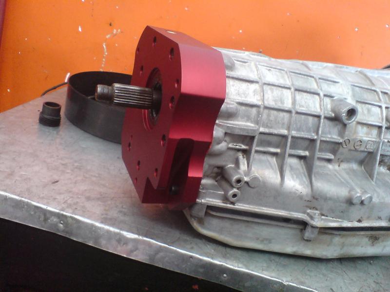

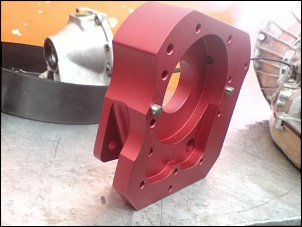

    278
    Caiaio!!!
    Kede as fotins Spina4x4????????????????????
    Vamo
    vamo
    vamo!!!!
    Só que tem que ser o passo-a-passo.
    depois de longos dias... kkk
    nas fotos segue a adaptação p/ t-case willys
    retiramos a saida original do ZF ... e segue a flange ..
    para instalar a engrenagem intermediaria foi feito uma luva com estria interna e externa...
    Miniaturas de Anexos Miniaturas de Anexos Cambio Auto no MWM 2.8 Sprint-dsc01988.jpg   Cambio Auto no MWM 2.8 Sprint-dsc01985.jpg   Cambio Auto no MWM 2.8 Sprint-dsc01982.jpg   Cambio Auto no MWM 2.8 Sprint-dsc01978.jpg   Cambio Auto no MWM 2.8 Sprint-dsc01975.jpg

    Cara temos que trocar informções, pricipalmente eu você e o caveso que usamos exatamente o mesmo conjunto!
    O flex estou fazendo igual ao seu!
    Agora por que você fez tantas estrias?
    vc tb esta usando t-case orginal ?
    fiz mais estrias pis tenho mais flanges prontas... rsrs
    minha idéia no inicio era montar esse jeep com t-case hillux
    mas é spoa e ficaria muito angulo o carda traseiro...
    abraços

    spina,
    bela flange vc desenvolveu.
  • #263
    Usuário Avatar de Zepi
    24/05/2005
    4,509
    E qual é o valor dela?
    Sabe que a Macrotorque está largando esse mercado...bom para o Marcel...hehehe!
    Gostei da flange também...achei bem feita!
    Não teria a possibilidade de fazer com o segundo apoio?Tipo o "Porcalong"?
