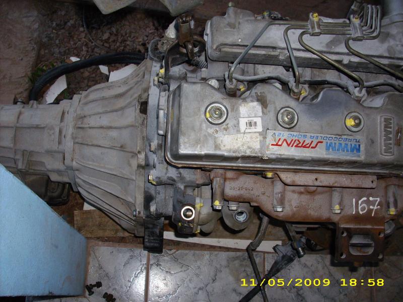

    Pessoal, como até agora, só se falou, mas não mostrou uma imagem do conjunto do tópico...
    Miniaturas de Anexos Miniaturas de Anexos Cambio Auto no MWM 2.8 Sprint-img_0024.jpg   Cambio Auto no MWM 2.8 Sprint-img_0022.jpg

    Citação Postado originalmente por Zepi Ver Post
    e vai colocar nesse conjunto uma tcase Willys???
  • #195
    Usuário Avatar de Zepi
    24/05/2005
    4,509
    Olha...em princípio sim!
    Depois de comprar esse conjunto fiquei um pouco sem grana...
    O que eu queria mesmo era achar a t-case da range rover original desse câmbio.
    A$ caixa$ de hilux $eria o ideial ma$...para o uso que darei acho guenta...até...futuramente colocar uma caixa mais de acordo...
    Zepi
    Aguenta sim, aquela t-case de Hilux SW4, com diferencial torsen embutido, foi feita para motor de 58kgfm .
    Engesa F2 - EE12: mwm2.8, 34 pols, 4 BD, E-Locker diant/tras, molas +2,5 pols, HS, guincho work 12000 lbs

    Citação Postado originalmente por haundrich Ver Post
    Zepi
    A da Hilux aguenta sim, ele tá dizendo q vai usar do Willys.
  • #202
    24/05/2005
    4,509
    O problema de usar a t-case hilux, é que teria de mexer no diferencial...aí já viu pra quanto vai essa brincadeira...
    Como fica???Põe diferncial central, e aí...não consegue colocar um kit flutuante...ou tem que colocar um diferencial mai$ carinho...
    como assim mexer no diferencial????
  • #204
    24/05/2005
    4,509
    Ue, a t-case da hilux não tem caída central para o diferencial traseiro?
    O correto não seria colocar um diferencila central?
    Ou se usa outra solução, ou não precisa?
    Fica decente?
