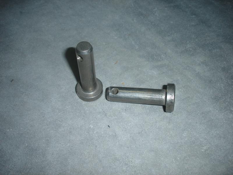

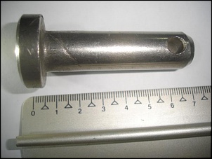

    Nova trava em Inox
    Pessoal, segue a nova trava da minha TR4, agora em Inox 304
    70mm de comprimento total (8mm na cabeça, 62mm no corpo)
    Furo para cadeado com 7mm
    e diametro: "cabeça" de 28mm e corpo com 15mm

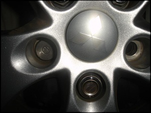

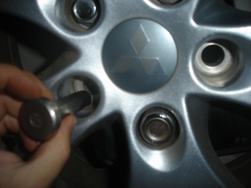

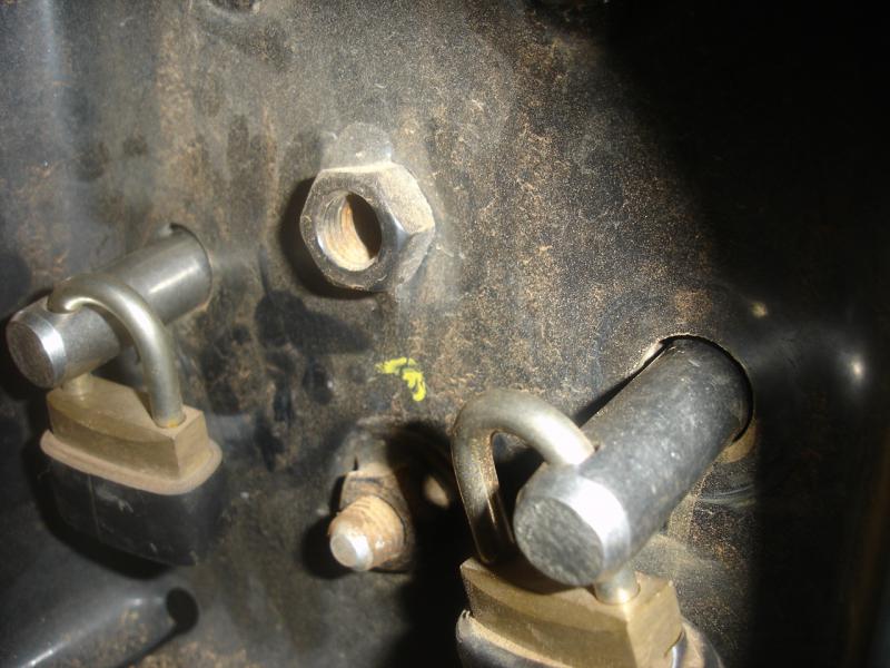

    Nessa nova versão, as vantagens são o material que não oxida, e a cabeça redonda, que não permite o uso de uma chave para forçar o sistema...
    O conjunto continua robusto, com os cadeados bem seguros por dentro da roda.

    Airborne:
    Você está no caminho certo mas os pinos mais compridos como estão serão uma fonte de ruídos, e se do lado de fora, entre o pino e a roda, você usasse uma mola para manter o cadeado encostado na chapa por dentro?

    Opa Galera,
    Fiz minha trava seguindo as especificacoes do Airbone. So diminui o comprimento para o cadeado ficar sem muito jogo e evitar barulhos...
    Ate agora nao ouvi nada!!
    Eu havia pensado em dar uma inovsda na ideia que consistia basicamente em comprar dois parafusos M16 ou 5/8" cada um com uma cabeca diferente, por exemplo, um allen e outro torx com guia.... E coloca- los nos furos sem rosca e com os cadeados por tras...
    A intencao era causar um pressao psicologica no bandido...rsrs... Mas nao achei os tais parafusos e entao fiz liso mesmo...
    De qualquer forma eh uma ideia para quem nao tem um torno disponivel.
    Abcs!
