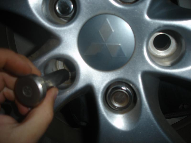

Pessoal, segue a nova trava da minha TR4, agora em Inox 304
Anexo 289711 Anexo 289713
70mm de comprimento total (8mm na cabeça, 62mm no corpo)
Anexo 289714
Furo para cadeado com 7mm
Anexo 289715
e diametro: "cabeça" de 28mm e corpo com 15mm
Anexo 289716
Nessa nova versão, as vantagens são o material que não oxida, e a cabeça redonda, que não permite o uso de uma chave para forçar o sistema...
Anexo 289718 Anexo 289720
O conjunto continua robusto, com os cadeados bem seguros por dentro da roda.
Anexo 289721
Anexo 289717 Anexo 289719

Você está no caminho certo mas os pinos mais compridos como estão serão uma fonte de ruídos, e se do lado de fora, entre o pino e a roda, você usasse uma mola para manter o cadeado encostado na chapa por dentro?

Exclelente idéia! Vou tentar amanhã mesmo fazer uma trava parecida com a sua!
Tenho um tornei disponível na fabrica... Vai ser facinnnn!
Vou tentar postar imagens do resultado.

Fiz minha trava seguindo as especificacoes do Airbone. So diminui o comprimento para o cadeado ficar sem muito jogo e evitar barulhos...
Ate agora nao ouvi nada!!
Eu havia pensado em dar uma inovsda na ideia que consistia basicamente em comprar dois parafusos M16 ou 5/8" cada um com uma cabeca diferente, por exemplo, um allen e outro torx com guia.... E coloca- los nos furos sem rosca e com os cadeados por tras...
A intencao era causar um pressao psicologica no bandido...rsrs... Mas nao achei os tais parafusos e entao fiz liso mesmo...
De qualquer forma eh uma ideia para quem nao tem um torno disponivel.
