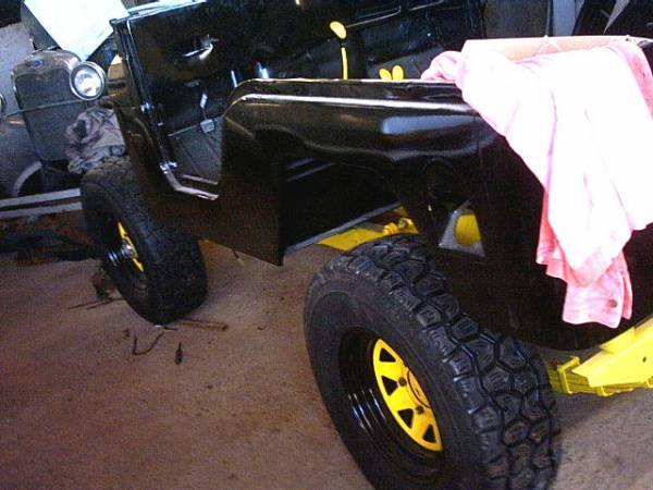

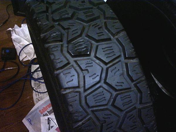

Fala gente,
Fotos dos pneus... tão recapados com o VLT-20, tão mal-falado pelo monge, mas pra mim tá mais que bom 8) ... ainda mais pelo preço que paguei, tô bem satisfeito, com o que eu paguei pela recapagem+troca das carcaças por melhores dava pra comprar só um pneu novo, e olhe lá.
Pneu já montado:

Pneus montados:
http://www.4x4brasil.com.br/forum/ga...6432d40e6f.jpg
Banda VLT-20
http://www.4x4brasil.com.br/forum/ga...4028587918.jpg
