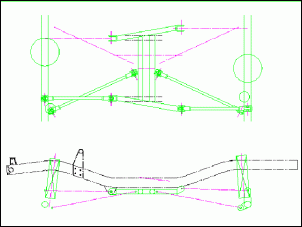

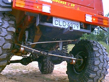

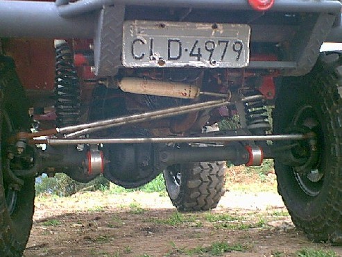

    Alguma pessoas estavam me perguntando sobre a nova suspensão que estou bolando para o Spider, meu Samurai helicoidal "levamente modificado". Bom, primenro, um desenho e umas fotos da suspensão atual, a tal chamada "radius arm with panhard".
    Miniaturas de Anexos Miniaturas de Anexos -suspen_177.jpg   -rear_axle.jpg   -apr28_031_168.jpg
    Este conceito "radius arm" é o mesmo que foi utilizado no Engesa e que o Troller use até hoje. Porém, na configuração original, ela proporciona um curso de suspensão muito pequeno, tratando o tubo do eixo com uma grande barra estabilizadora. O curso do Engesa é até razoável devido ao posicionamento e tamanho das buchas, assim compensando um pouco a rigidez inerente ao sistema. O do Troller, nem fala, é horrível mesmo.........
    Eu consegui melhorar em muito o curso fazendo uma articulação em um dos braços longitudinais. Com este braço assim, o efetio "barra estabilizadora" fica bem menos aparente. Porém, toda a força de aceleração e frenagem passa de ser apoiado em apenas um dos braços. Embora não trazer nenhuma consequência séria para uso normal em trilha ou estrada, a resistência e performance em uso extremo (Trial) poderia ser melhor. Por isso estou mudando o conceito para a "triangulated 4-link".........

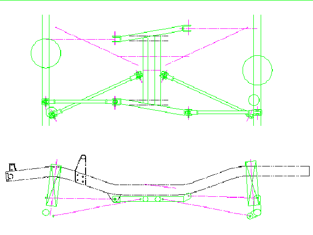

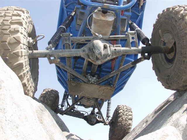

    Segue o novo desenho e uma foto de um 4x4 com este conceito..........

    A torçao do eixo não será tranferida para as barras superiores? Não consegui ver direito como é o sistema de fixação, mas me parece que elas vão ser "torcidas" como as barras de torção na susp. dianteira da S10, Ranger...e isto será novamente um limitador de curso.
    Não é possível utilizar um sistema diferente no ponto de amarração braço superior x chassis? Tipo um eixo paralelo ao braço(ao inves do eixo perpendicular do seu desenho)? Neste caso a torção seria livre, pois o braço poderia torcer sem nenhuma limitação.
    São apenas sugestões de um leigo no assunto...

    Os braços não torcem, pois tem estes terminais em cada ponta.......

    vc consegui descobrir se vai haver uma rotação do eixo quando a suspensão trabalhar devido à diferença entre raios dos links superiores e inferiores?

    Sim, o eixo vai girar, mas nada que as cruzetas não podem acomodar.......
