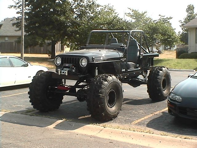

    1)Sou contra usar molas helicoidais com feixe em qualquer situação.
    2)Só considero tirar laminas do feixe se usar barras de tração.
    3)Existem 4x4 equilibrados entre conforto e performance.
    4)Porem estes não são os mais confortaveis nem os melhores em performance.
    5)Eu consegui um bom equilibrio no meu Wrangler, mas se eu abrisse mão do conforto eu tiraria uns 500 kg dele e ficaria bem melhor nas trilhas.

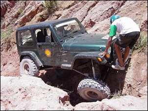

    Sandro,
    Vc só colocou o Lift Kit ou fez mais modificações para ficar com esse curso todo no TJ?
    ( )s
    12/03/2003
    3,917
    Sandro,
    Nando,
    Eu usei o Kit da Rubicon Express como base e depois usei amortecedores mais longos com novos pontos de fixação.
    Como tenho uma rampa de RTI é facil acertar a suspensão para usar todo o curso dos amortecedores que no meu caso são de 14" de curso na frente e 11" atras sendo que os traseiros trabalham inclinados tendo um curso vertical final de 13".

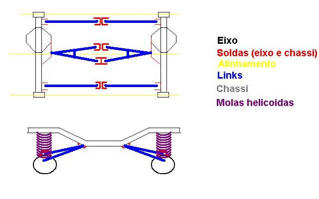

    3-link suspension, seria mais ou menos isso?
    OBS: Desculpem o desenho, fiz uns riscos aqui no papel e depois passei rapidinho com o paint.
    O seu desenho é de um 4-link................
    Quanto as suas dúvidas, depende, depende, depende. São tantos fatores interrelacionados que não dá para falar que uma coisa é melhor que uma outra sem levar em consideração o pacote como todo.
    Projeto de suspensão é altamente complicado. Terá que ler muito e entender profundamente os conceitos para fazer um bom trabalho. Eu ainda sou muito leigo no assunto, por isso estou levando tanto tempo para começar a montagem da minha nova suspensão. Cada dia parace que estou revisando alguma coisa no desenho........

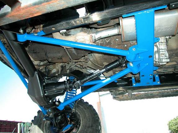

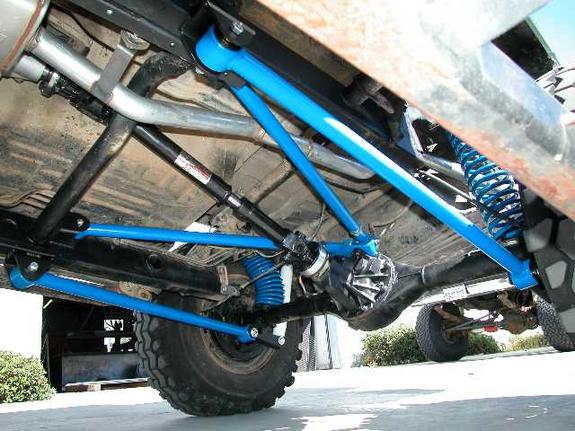

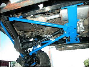

    Não, não Bill. É um 3-link mesmo, a mudança pro 4 link é pouca, seria somente que no eixo só existe 3 pontos de fixação (sendo o central em Y ou em V).
    Pelo desenho que postei, eu notei que a dianteira esta errada, ela nao pode ser igual a traseira.
    Aproveitando, você sabe algum livro interessante (portugues ou ingles) só sobre suspensões que eu possa comprar na Amazon, por exemplo?
    Olha as fotos do 3-link Bill, e a diferença pro 4-link como é sutil:
    []s!
    Miniaturas de Anexos Miniaturas de Anexos -3-link-ramp_163.jpg   -3-link-front_518.jpg   -3-link_196.jpg

    Tudo depende do projeto.... geralmente a suspensao 3-link tente a "travar" em certo ponto forcando as buchas.... mas o que vc desenhou eh 4-link ... tem 4 barras eh 4 link
    Citação Postado originalmente por ojaneri
    Quanto a suspensão, o link central que prende o eixo ao chassi deve ser exatamente no meio dos dois eixos para permitir a articulação lateral (uma roda sobe, a outra desce), não é isso ?
    Sim, ele deve ser no meio para fazer com que sua suspensao trabalhe por igual para os dois lados.... a nao ser que vc queira andar em uma inclinacao lateral para um lado so o tempo todo
    Para o projeto, qual seria uma angulação interessante dos links laterais e do central em relação ao chassi quando teste estiver em "repouso" ?
    Depende de quanto vc quer de anti squat e onde vc quer colocar o seu centro instantaneo para determinar o eixo de rolagem.
    E outra, alguns dizem que os links (tanto os debaixo quanto os de cima) devem ter o mesmo tamanho, e outros dizem que os upper links devem ser necessariamente menores que os lower links para evitar problemas. E ae ?
    []s pensando no futurooo, la pra frente.
    Novamente depende do que vc esta querendo projetar....
    To vendo que vc quer colocar suspensao helicoidal no samurai de todo jeito... agora eu pergunto. Por que?
    Para a sua utilizacao, vc REALMENTE precisa dessa suspensao?... Se eu fosse vc eu correria mais atras de reforcar eixos, ou colocar eixos mais fortes como um Dana ou Toyota do que ficar pensando em suspensao diferente....
    De qualquer maneira, faca o que fizer.. o 4link vai funcionar.. .vai articular.... agora o problema eh saber o que fazer para que ele articule da maneira que eh boa para a sua aplicacao.
