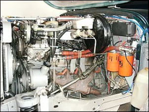

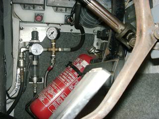

    Sim, é um excelente acessório para qualquer Jipeiro.
    Dependendo do motor que esteja instalado, é mais fácil ainda, pois acham-se as correias, polias, suportes, etc...
    No meu caso, transformei a bomba do ar condicionado original do
    motor que eu instalei no meu CJ.
    Acrescentei o tanque do caminhão volks, válvula unidirecional para não haver retorno de ar, válvula de segurança, válvula de sangria, válvula de controle que aciona a bomba em 80 psi e desliga em 120 psi, filtro e válvula reguladora de pressão.
    Um chaveamento com um disjuntor e um relê controlam a energização da bomba. O resto é automático.
    Fora do CJ tenho uma conecção rápida direto do tanque...para encher pneu, jato de ar, acionar ferramentas pneumática.
    Dentro do CJ tenho Ar regulado para por ex: controlar a suspensão.
    Miniaturas de Anexos Miniaturas de Anexos -12080006_853.jpg   -12080005_523.jpg   -12080003_759.jpg

    Só não entendi uma coisa, o Compressor é eletrico ou mecanico?
    Tem fotos dele ai?
    Isso deve ser mais do que suficiente para acionar bloqueios tipo Air-Lock, não?

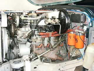

    É o compressor normal do ar condicionado e é mais que suficiente.
    Voce pode vê-lo entre as duas bombas hidráulicas

    Não sei se são todos assim, mas geralmente compressores de ar condicionado, são mecânicos, são acionados pela correia, mas eles tem uma espécie de embreagem, embora a correia rode sempre que o motor do carro está funcionando, o compressor só funciona quando esta embreagem "elétrica" é acionada. Entende, só roda quando ligamos o ar condicionado.

    O manômetro é a melhor forma de ver a pressão do sistema, e nem é tão caro assim.
    Existem manômetros de todos os gostos e preços. Não precisa ser digital.
    O sistema de ar coprimido sem algumas peças é uma bomba e pode machucar sem as devidas válvulas.
    O memor tanque que eu achei foi o do VW cabe certinho entre as longarinas. A finalidade é estoque de ar comprimido, mas não é essencial. Algumas válvulas, como a de alívio sim.
    Mas o sistema assim como o Oswaldo está pensando pode ser feito, acontece que mais cedo mais tarde ele se empolga e esqueçe a chavinha ligada e BUM!
    Farpa de aço de mangueira ou pedaço de bico de encher pneu na cara é um problema e é bom não facilitar. Voce já vira uma mangueira estourar e ricochetear????
    Certas economias acabam saindo mais caro. Um compressor, uma chave liga desliga para o comando da embreagem eletromagnética, mangueiras para ar comprimido e um nipple com tomada adaptadora de saída de ar com uma válvula de segurança e um manômetro é o mínimo.
    O resto pode ser adicionado mais tarde.
