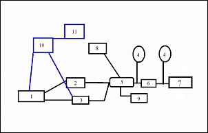

    Sistema de Ar Comprimido:
    Nesse sistema estão a geração, o controle e o armazenamento do ar comprimido necessário para o funcionamento do sistema:
    # Compressor: Aspira o ar atimosférico e envia ar comprimido para o sistema;
    # Regulador de pressão (governador): Controla a pressão do compressor de modo que a pressão de saída fique sempre compreendida entre um valor mínimo e máximo.
    # Válvula de retenção: Permite a passagem do ar em um único sentido impedindo que o ar retorne caso ocorra uma queda de pressão no compressor.
    # Resevatório: Armazena o ar comprimido.
    # Válvula de segurança: Protege o sistema contra pressão excessiva.
    # Dreno: Serve para eliminar a aqua acomulada.
    O item 3 e o 10 acho que pode ser usado um pressostato no lugar.
    Wallace, me esplique sobre o pressostato e o resto ta certo ou da pra mudar
    O pressostato vai ligar e desligar conforme a pressão.
    Alguns tem regulagens de que pressão liga e em qual desliga, outros tem isso fixo (o que aco que é mais normal).
    Qualquer compressor deve ter isso normalmente.
    O compressor do Air Locker do ARB tem isso por exemplo.
    Assim como os compressores de posto e seus similares.
    Eu tenho um compressor pequeno em casa que tem isso.
    Encontrei o erro no desenho estava faltando o segundo manômetro.
