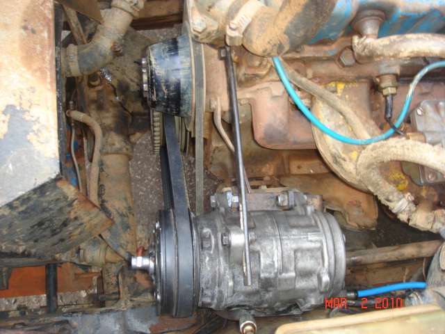

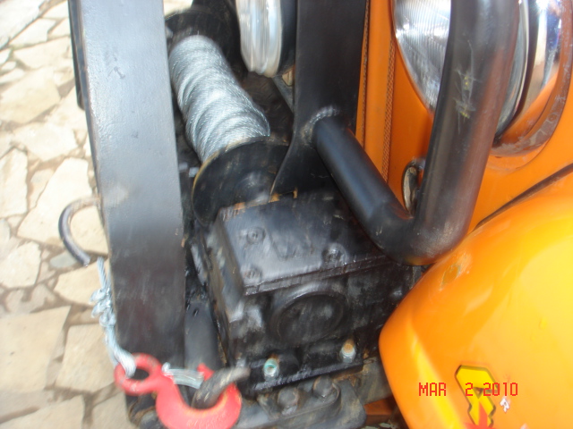

    Ar comprimido e guincho mecanico com acionamento elétrico.
    Sergio, boa noite.
    Ele me disse que o redutor dele é 38:1, marca SEW.
    Seguem algumas fotos. estou editando um filminho no youtube, logo estará disponível.
    Abraços!
    Miniaturas de Anexos Miniaturas de Anexos -guincho-do-aguinaldo-001.jpg   -guincho-do-aguinaldo-002.jpg   -guincho-do-aguinaldo-003.jpg   -guincho-do-aguinaldo-004.jpg

    Caro Akio;
    Valeu pela informacao, so me diga uma coisa: realmente este guincho tem forca para puxar o jeep?
    Ele fez com polia eletromagnetica?
    O meu esta' prontinho,so falta instalar a polia eletromagnetica, mas antes de fazer as adaptacoes nessessarias, queria ter certeza que o 25:1 tambem tem forca.
    Abracos
