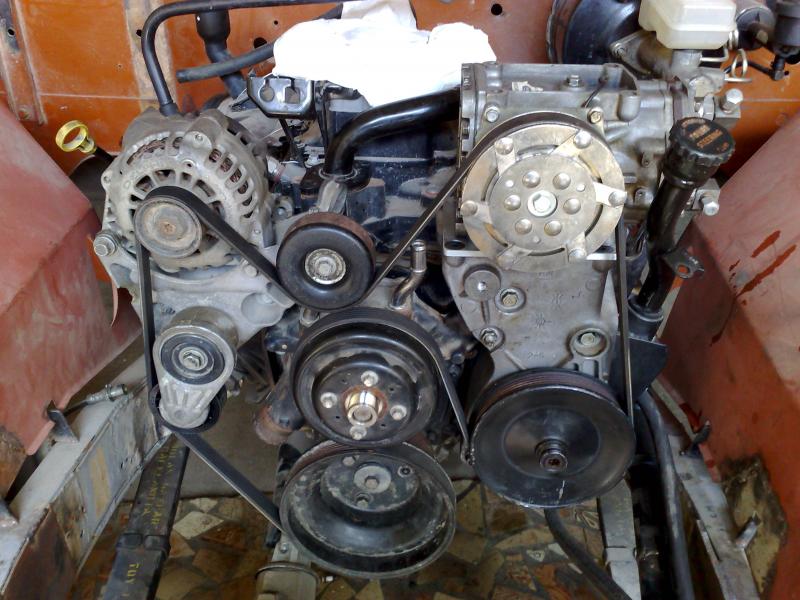

  • 04/01/2010, 23:10
    TylerNTL
    1 Anexo(s)
    Vou fazer alguma perguntas sobre uma gamb arranjo técnico que estou analisando a viabilidade.
    Nos primeiros delírios utilizaríamos:
    -01 reservatório de ar comprimido [estepe ou um balão qualquer que caiba embaixo da caçaba de uma caminhonete (duas garrafas de 3l de coca serviriam?)] que seria enchido em um posto com uns 120psi.
    -01 regulador de pressão com manômetro e uma mangueira de uns 5m com as válvulas e conexões adequadas.
    Finalidade 01 - Ajustar o regulador de pressão em 30 psi e calibrar os pneus depois de um passeio nas dunas
    Finalidade 02 - "Bombear" água de um garrafão de 20l injetando ar sob pressão, gerando um chuveiro para tirar o sal depois de um dia na praia.
    Qual a pressão máxima temos disponível em um compressor de posto?
    Estive pesquisando e vi que muitos modelos tem uma pressão máxima de mais de 120 psi. Essa pressão efetivamente está disponível no calibrador do posto?
    Qual a pressão máxima poderia ser aplicada em um estepe?
    Caso seja possível encher um estepe com uns 120psi esta pressão seria suficiente para calibrar 04 pneus de 15 para 30psi?
