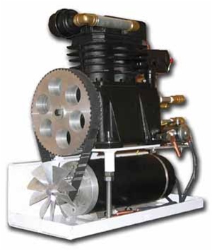

    entao acbei de ler o topico inteiro... to querendo por ar comprimido em uma f250, mas nao existe espaço no cofre do motor para receber o york.... eu estive perguntando pro google e vi alguns relatos de se usar o york mais motor eletrico ateh mesmo motor de arranque...
    alguem tem a informaçao que usando motor eletrico 12 v ira funcionar? segue abaixo algumas imagensAnexo 405833
    Anexo 405818

    Amigo, um compressor precisa funcionar por um tempo prolongado.
    Motores de arranque não são projetados para isso, se colocar ele para trabalhar por muito tempo, o consumo da bateria é grande e o risco dele queimar também é grande.
    Eu optaria por motores elétricos mais fracos, já que podem trabalhar com bastante redução, afinal o compressor não precisa girar tanto.
  • 15/04/2013, 22:22
    junior4x4
    entao
    oque esta dificil e encontrar um motor eletrico pra tocar o york.....
    sobre a amperagem e so por um rele pos chave para funcionar apenas com o motor ligado....
    hoje eu estive olhando o cofre da f250, nao exixte espaço para acoplar ele la e muito fexado e xeio....
  • 03/06/2013, 22:17
    sidnei gross
    Postado originalmente por junior4x4 Ver Post
    entao
    eu colocaria um desses compressores de suspensão a ar eles tem amperagem mais baixa e sao silenciosos
    e ai vai um reservatorio e um sensor que mantem a bressao que vc quiser
    e sao garantidos que funcionan
    abraço
