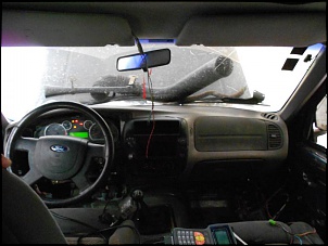

    04 - Também colocamos o painel da ranger na explorer... tudo foi ligado direitinho, ficou muito bonito... esse serviço foi mais chato, em razao da caixa de ar... Entao, chave de pisca, limpador, botao da tracao, velocimetro, hodometro, sensor de diesel, tudo funcionará como da ranger 2006 (e nao da explorer 1994)...

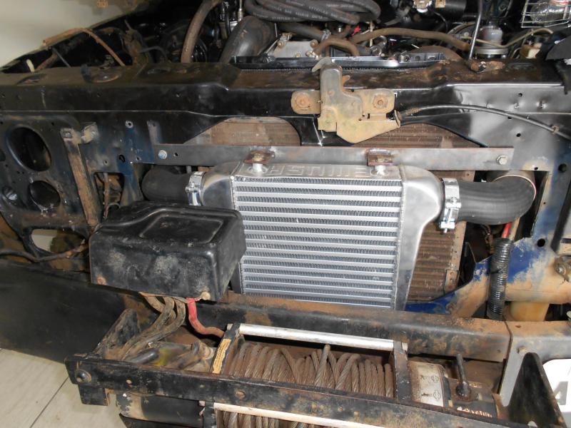

    05 - O intercooler da ranger quebrou na batida, dai comprei um no ebay, por menos de 70,00 USS... foi feito um suporte na dianteira, depois posto fotos...

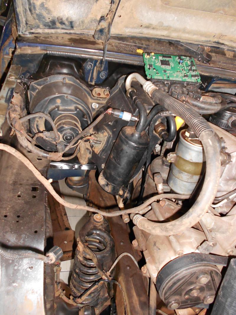

    Bem, conforme prometido, seguem algumas fotos.....

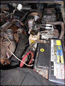

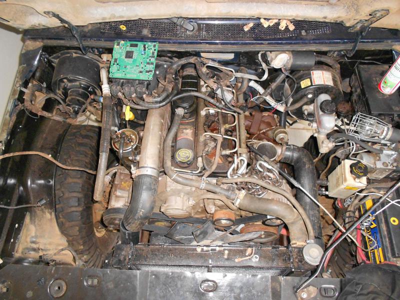

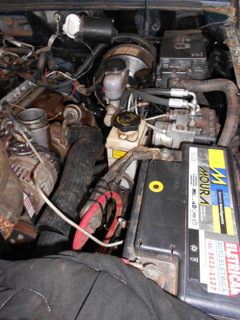

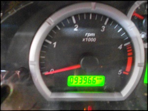

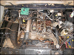

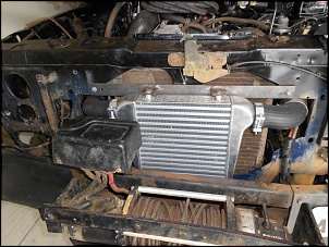

    Bem, vou tentar explicar as fotos... a primeira é a visao superior do motor.... no buraco do lado direito, ficará o filtro de ar (ainda nao sei de que carro, pq o da ranger quebrou na batida)... Notem que do lado esquerdo ficou a bateria, o suporte do reservatorio do hidraulico, a caixa de fusivel e o abs.... Na quarta foto, tá o intercooler... o da ranger tb quebrou... comprei no ebay, por 70 uss... Na quinta, o hodometro, registrando a quilometragem do motor e na ultima, o painel da ranger instalado na explorer, com tudo funcionando..
