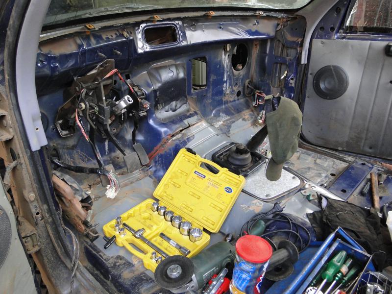

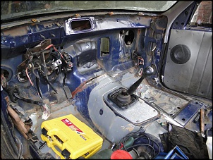

    Bem, atualizando o tópico... O mecanico pegou valendo no serviço e o motor e a caixa já estão no lugar... as adaptações nao foram muitas, sobretudo refazer alguns furos... o motor praticamente encaixou perfeitamente no local, foi necessário apenas fazer um suporte deixando ele um pouquinho mais alto...
    Foi necessário mudar um pouco o carter (ficou muito perto do diferencial) e o pescador, mas coisa fácil... os pedais (freio, embreagem e acelerador) praticamente encaixaram perfeitamente no local.. foi necessário apenas fazer alguns furos...
    O interessante é que a caixa serviu direitinho... também foi necessário fazer alguns outros furos, mas conforme mostra a foto, o encaixe foi perfeito... inclusive da tampa...
    Os cardãs também não precisaram de alteração, deu certinho...
    A coluna de direção da ranger deu certo, foi preciso mudar apenas a ponteira...
    O que será mais complicado vai ser o radiador, intercooler e filtro de ar... mudamos o suporte de bateria de lado - vai para o esquerdo e do lado direito ficará o filtro de ar, caixa de ar e compressor do ar condicionado...
    Tendo novidades, informo voces!
    Abraço,
    Vinicius.

    Mais algumas fotos...
