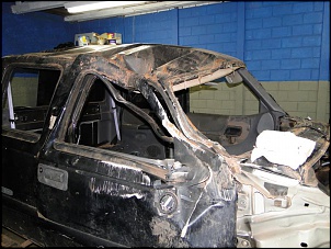

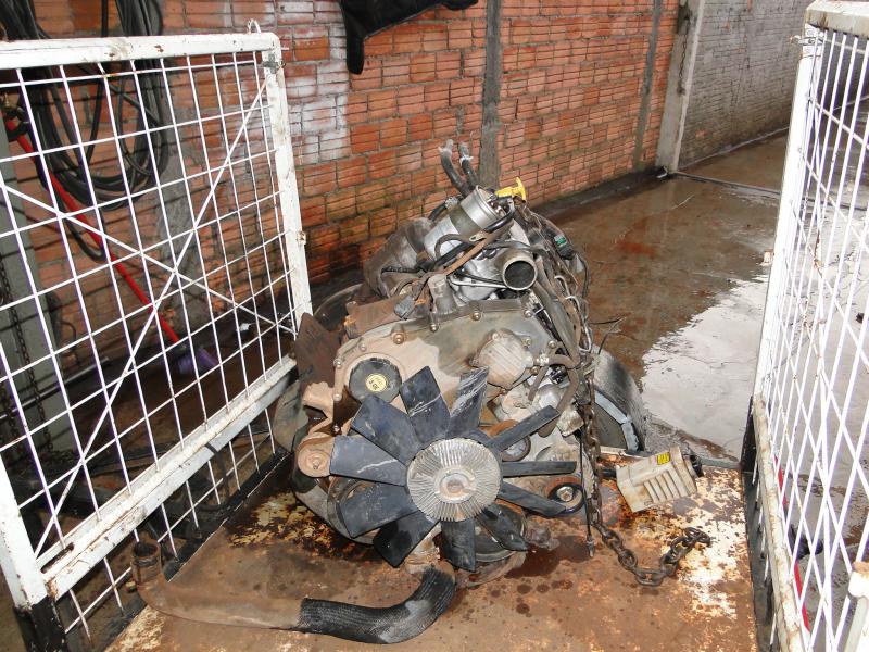

    Seguem abaixo algumas fotos do que fizemos sábado!
    Miniaturas de Anexos Miniaturas de Anexos Transplantando motor 3.0 ngd para uma explorer 1994-dsc03573.jpg   Transplantando motor 3.0 ngd para uma explorer 1994-dsc03575.jpg   Transplantando motor 3.0 ngd para uma explorer 1994-dsc03576.jpg   Transplantando motor 3.0 ngd para uma explorer 1994-dsc03577.jpg
    Ranger 1999 4x4 V6, pneus 33, frente 2007. Explorer 1994, pneus 35, lift 3', bloqueios e.locker, motor 3.0 ngd, guincho 12.000 lbs e outras frescuras!
    25/03/2004
    Guarapuava/PR
    1,180
    Apenas para explicar.... na primeira foto, explorer com o painel desmontado, na segunda, motor que será adptado, na terceira, foto da ranger doadora e finalmente, na última, parafernália que será colocada na explorer!
