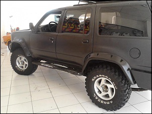

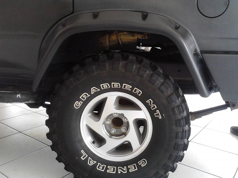

    Imperador, to devendo as fotos para voce, mas mais tardar amanhã eu tiro!
    Seguem algumas fotos da explorer com os alargadores fabricados pelo Marcel (equipeminas4x4) e também da nova roda livre (é para a cherokee e segundo os foruns americanos, mais robusta).

    Essa tua Explorer tá muito bruta!
    Parabéns!

    Tá loco, Vinicius, essa Explo tá MUITO MASSA!
    Perfeita, ainda mais diesel.
    Hora dessas, se tu não te importar, eu também gostaria da sugestão de onde conseguiste esses defletores "cegos" transparentes, nos faróis. Não consegui encontrar por aqui; acho que só mandando vir dos EUA, né?
