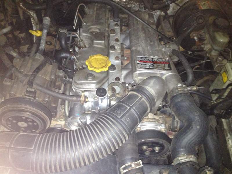

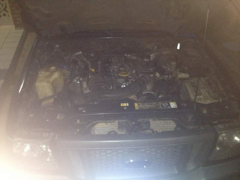

    Obrigado pela resposta, tô mais tranquilo, rs. Não sei te dizer qual seria a Ranger Pitbull, seria aquela da frente mais antiga? A minha é uma XL 05/06 com motor 2.8 Powerstroke, mas a frente dela não é daquelas redondas não. Seria essa que vc se refere? Vou colocar fotos dela na mensagem:Anexo 383918Anexo 383919Anexo 383920Anexo 383921Anexo 383922

    Imperador!
    Nunca tinha visto uma 06 com motor 2.8! Raridade demais!
  • 05/12/2012, 09:10
    papa
    Pois é , Pit-Bul é o apelido do motor MWM 2.8 power-stroke, pela robustez do mesmo, mas voçe tem uma mosca branca 2006 com 2.8 acho que é a unica. Parabens
